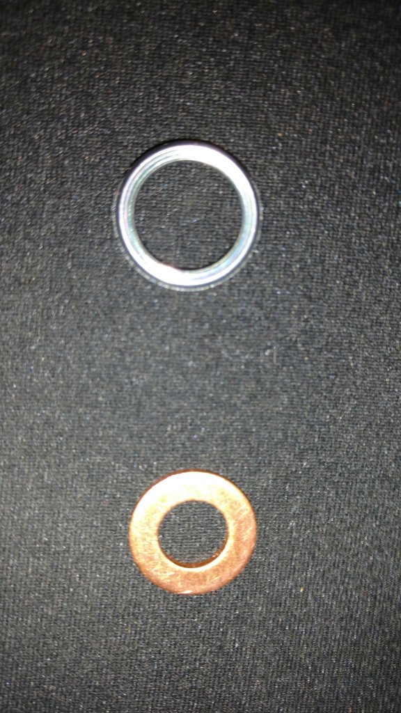

Okay, da bei mir jetzt bald ein Ölwechsel ansteht, musste ich handeln. Habe viel gegoogelt, ist aber nichts bei raus gekommen. Dann habe ich gelesen, dass fast alle Yamahas Kupferringe in der Größe 14x18x1,5 haben. Wollte ich erst kaufen, habe mich dann aber doch entschlossen, zu meinem Yamaha-Händler zu fahren, wohl wissend, dass es wohl etwas teurer wird. Hier sind die Dichtringe, die er mir laut Ersatzteilliste in die Hand gedrückt hat:
Dichtringe
Dichtringe
Der Kupferring ist für das Achsgetriebe und hat die Maße 8x15x1,5 (Innendurchmesser, Außendurchmesser, Dicke. Einfach mal nach googeln, bekommt man leide nicht bei Louis, aber bei Autozubehör. Das Problem ist, die wollen fast immer 4,90 Versandkosten. Der Ring selbst kostet dann 10 bis 20 Cent. Ode einen ganzen Satz kaufen, gibt es im Bauhaus mit allen möglichen Größen für 14,90. Nut braucht man die anderen ja nicht.
De Dichtring für die Ölablassschraube ist ein Press-Ring, hat die Größe 12x16x2,2. Schaut aus, als wäre er aus 2 Blechringen zusammengeklebt, kommt auf dem Foto nicht so gut rüber. Den habe ich nirgendwo gefunden, da bleibt also nur der Händler.
Jetzt zum Preis: Wie ich schon gesagt, etwas teurer, um nicht zu sagen an der Grenze zum Wucher: Der Press-Ring kostet 2,90, der Kupferring 2,80. Aber eine andere Möglichkeit habe ich nicht gesehen. Da muss man halt durch. Oder man geht Risiko und versucht einen Kupferring, dass muss jeder selbst wissen.
