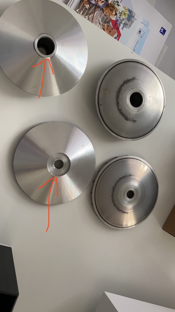

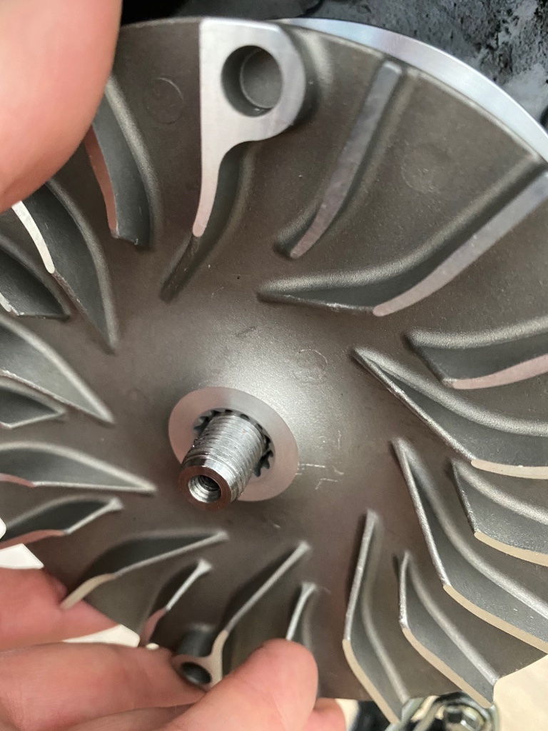

Das erste Bild die naraku mit der original Hülse
Das zweite aufgesteckt mit der naraku Hülse
Das dritte die naraku Hülse
Habe Angst da ja nur die Hälfte der Aufnahme genutzt wird es nicht hält

Ja sieht nach weniger aus, aber das hält schon so. Die Welle muss Unterstand haben, sonst klemmt es nicht.
Manche Varios sind an dieser Stelle gar nicht verzahnt.

Alles klar dank dir
Mit der Original Hülse Ist der Abstand auch zu gering.
Die naraku hat ja auch eine einfräsung das es wieder ausgeglichen wird.
Es sind ja zwei dünne unterlegscheiben dabei.
Kommen die vor und hinter die Hülse?
Bei der originalen war nur eine vorne drin

Habe nur eine vorne verbaut, wie original.

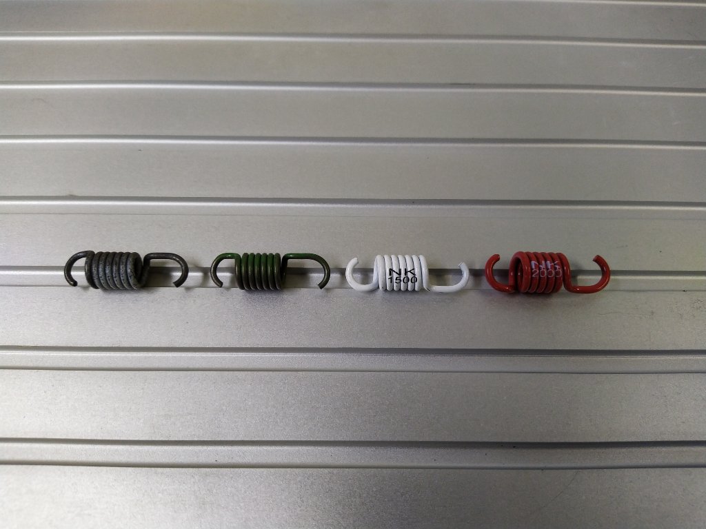

Heute gabs noch eine kleine Kupplungsmodifikation. Da momentan ein kleines Drehmomentloch zwischen Einkuppel- und Schaltdrehzahl liegt wurden härtere Federn für etwas späteres einkuppeln wurden verbaut.
Der N-Max Zubehörmarkt dafür ist leider nicht so gross. Wie sich aber herausstellte passen Kupplungsfeder der GY6 Motoren. Zur Auswahl standen von links nach rechts
- N-Max 125, original
- N-Max 155, den Dimensionen nach beurteilt schwächer als original
- GY6 1500rpm, den Dimensionen nach beurteilt leicht stärker als original
- GY6 2000rpm, den Dimensionen nach beurteilt stärker als original
