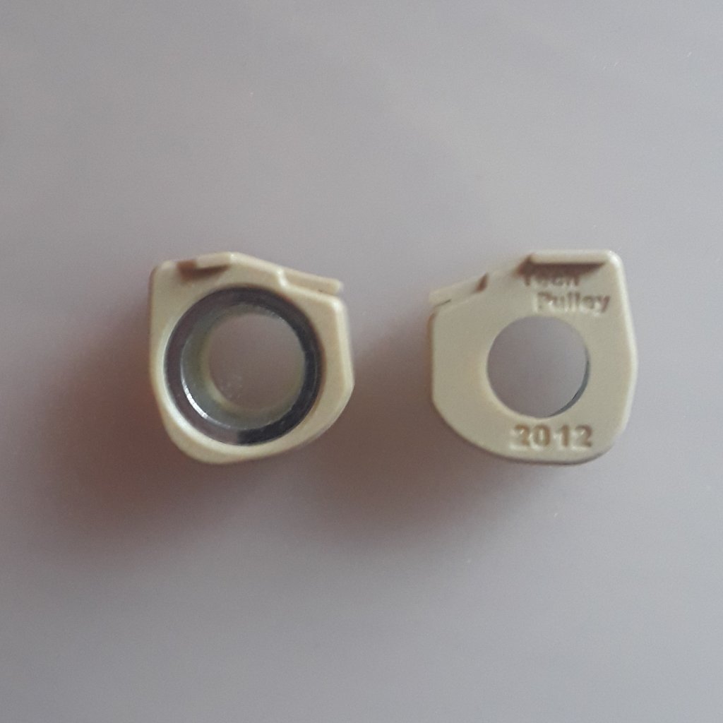

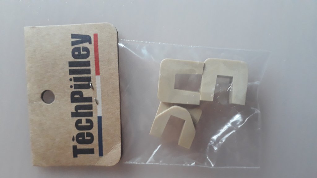

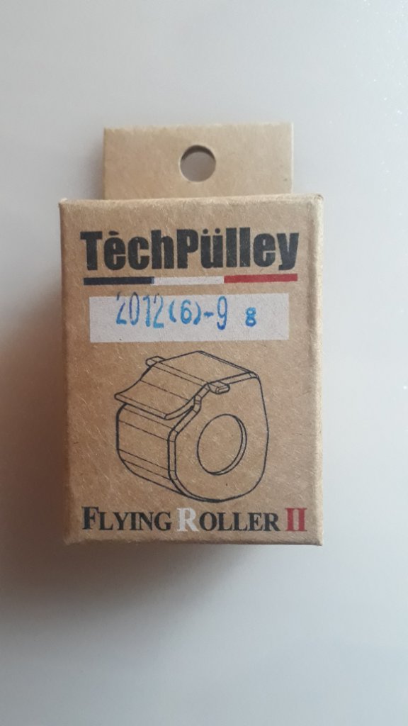

Die Rollen / Gleiter / Pulleys oder wie auch immer sind angekommen. Dazu habe ich die passenden Gleitstücke bestellt. Ging recht fix, keine 3 Tage nach der Bestellung lagen die Teile im Briefkasten.
Das Wetter ist mir zu schlecht (Schneeregen) für einen vorher / nachher Vergleich.
Der Einbau muss also noch warten, bis das Wetter mir gefällt. :shock:
Einbauanleitung in deutsch, englisch und vermutlich chinesisch liegt bei.
Ansonsten hilft das Dr. Pulley Forum.
Bei meinem Quad war der Einbau relativ einfach, allerdings musste man wirklich aufpassen, wie man die Pulleys einlegt.
Das hat sich jetzt bei den Tech-Pulleys durch die beiden Gleiter und dem Flügelchen erledigt. Die sollten wirklich nur einmal passen.
