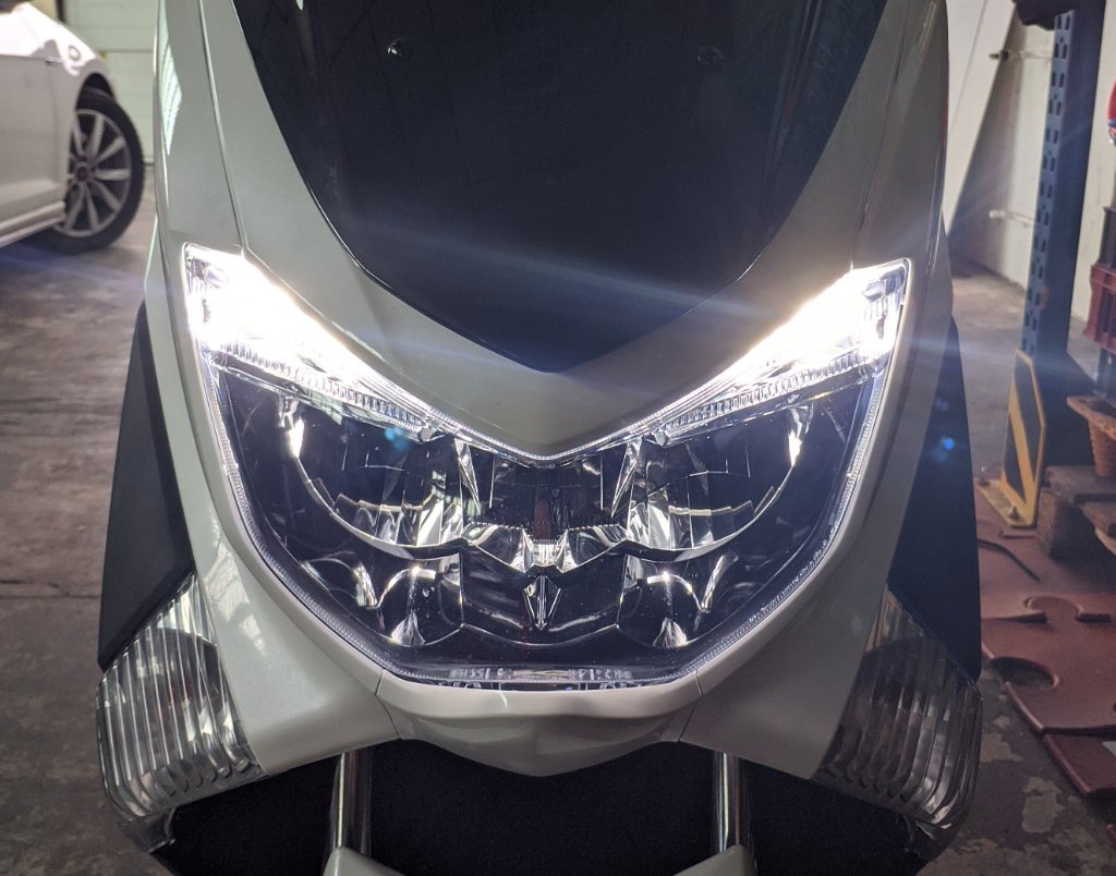

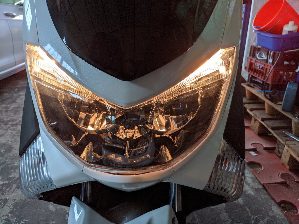

Endlich sind die LEDs gekommen. Hier das Ergebnis meines Umbaus:
vorher - nur Standlicht
nachher - nur Standlicht
vorher - mit Abblendlicht
nachher - mit Abblendlicht

Schöne Änderungen.
Das ist dann also für Mäxe bis 2019? Die Lichter der neuen sehen mit dem LED anders aus.

Hallo kiddo,
das Ergebnis kann sich sehen lassen.
Aber wie umfangreich ist der Einbau? Kommt man an die Birnenfassungen leicht dran? Muss die Verkleidung abgebaut bzw. demontiert werden?
Könntest du etwas beschreiben. ;)

Also eigentlich ganz easy:
die 4 Nylon-Kreuzschrauben von dem Windschild ab, dann die 3x TX25 Schrauben der Verkleidung anschrauben. Die Verkleidung nach oben ausklipsen ( am besten am Scheinwerfer anfangen). Und dann kommst du schon dran. Hier auf die schnelle ein Link zu dem YouTube Vid:
https://youtu.be/5zPLyi-Y7OA

Ja, das das 2018er Modell. Die Neue hat schon geile TFLs. Aber ich denke, so kann ich das erstmal lassen :D
