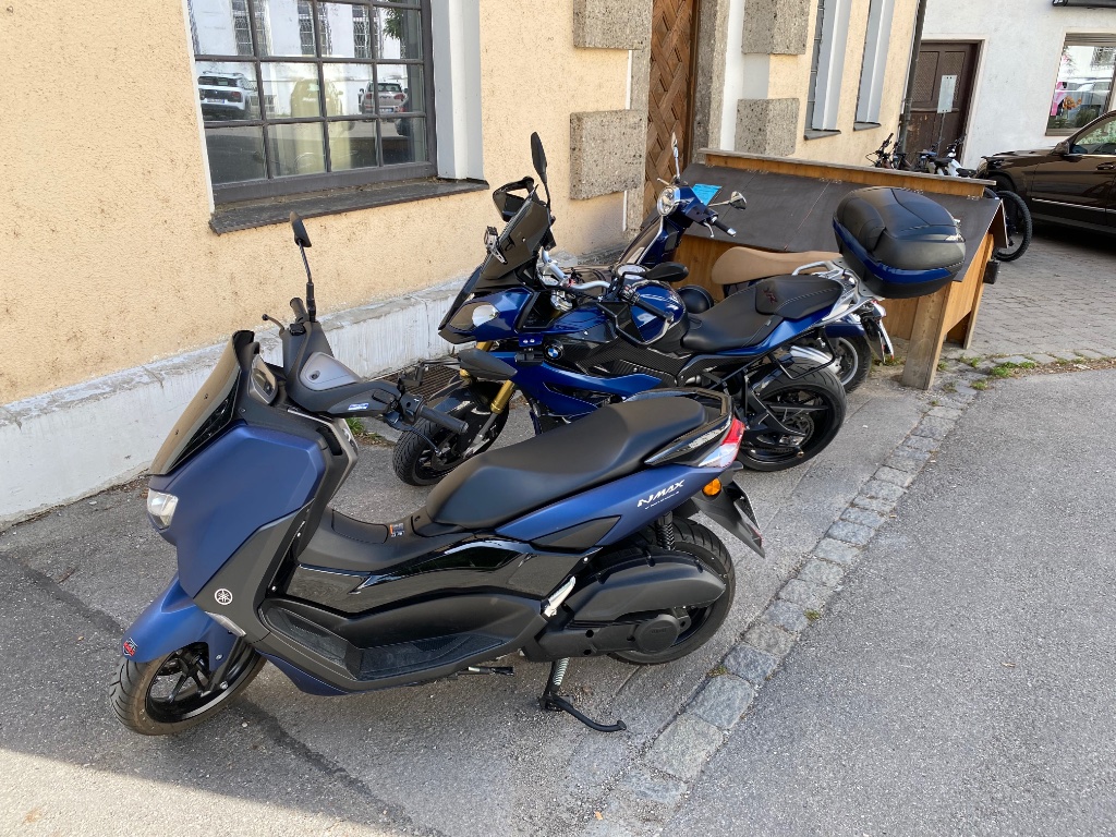

Alles gut, nachdem ich zweimal gecancelt wurde hatte der dritte dann geliefert. Die Gelbatterie ist eingebaut. Bin die letzten drei Tage damit problemlos gefahren. Und das für rund ein Viertel des Preises der Original Batterie.
Heute eine Sonntags Runde durchs Dachauer Hinterland zum Kloster Scheyern. Das Weißbier war alkoholfrei natürlich! Die BMW hätte natürlich farblich auch gepasst, konnte sie aber mit meinem Transponder nicht starten 😀
