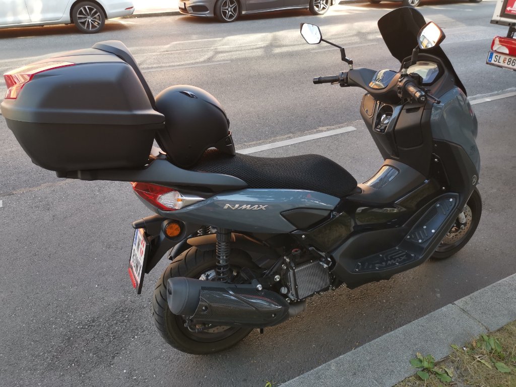

Guck Mal so ist es bei mir, Model 22
Hoffe es klappt mit dem hochladen :D
Thomas
