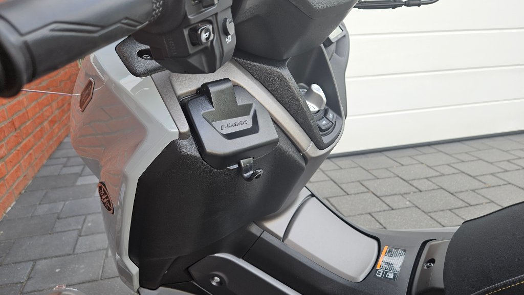

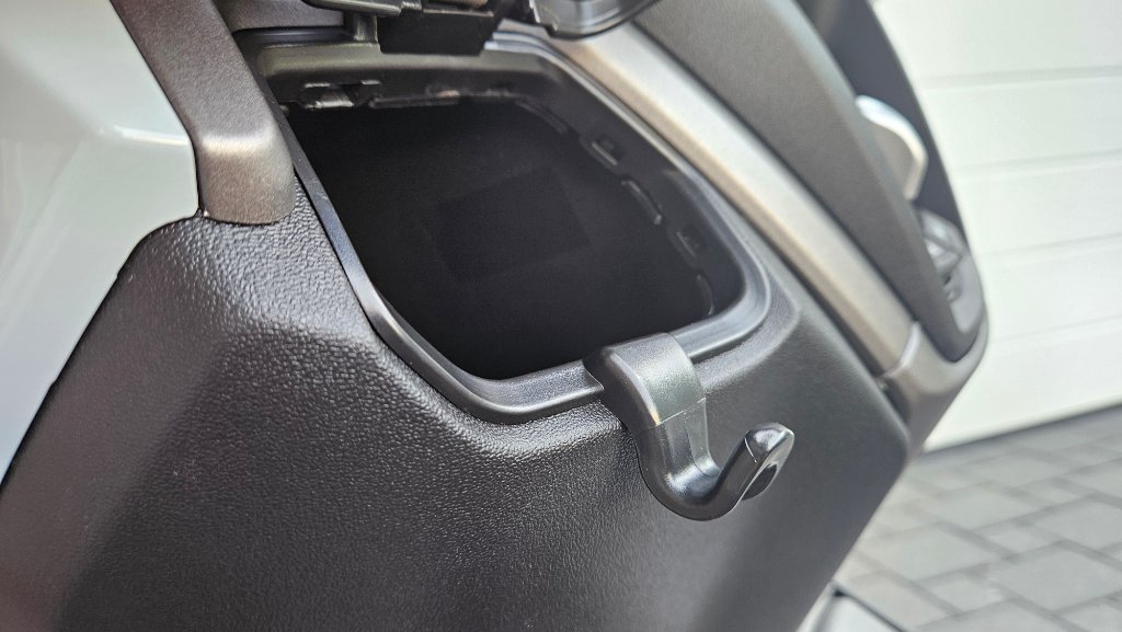

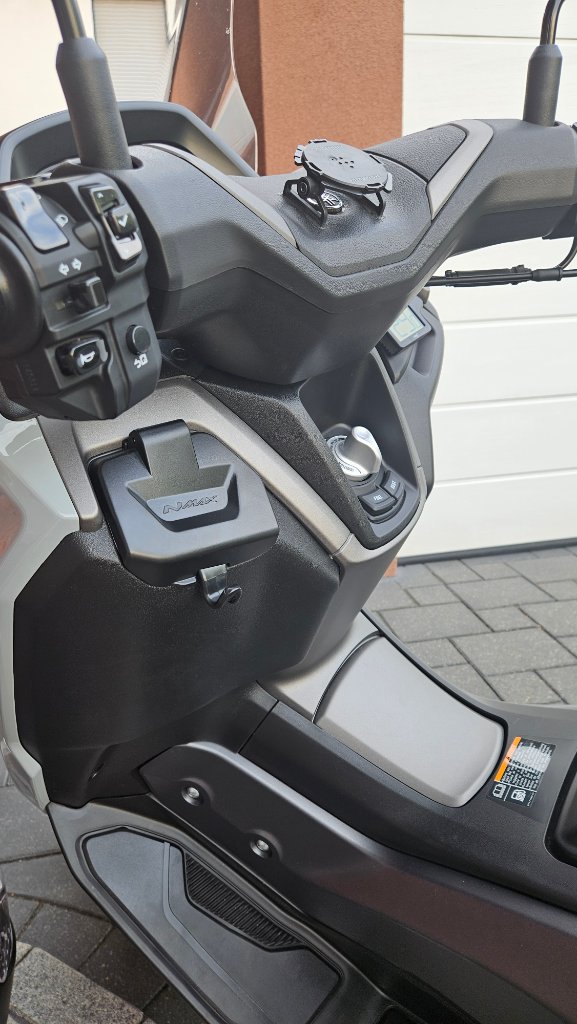

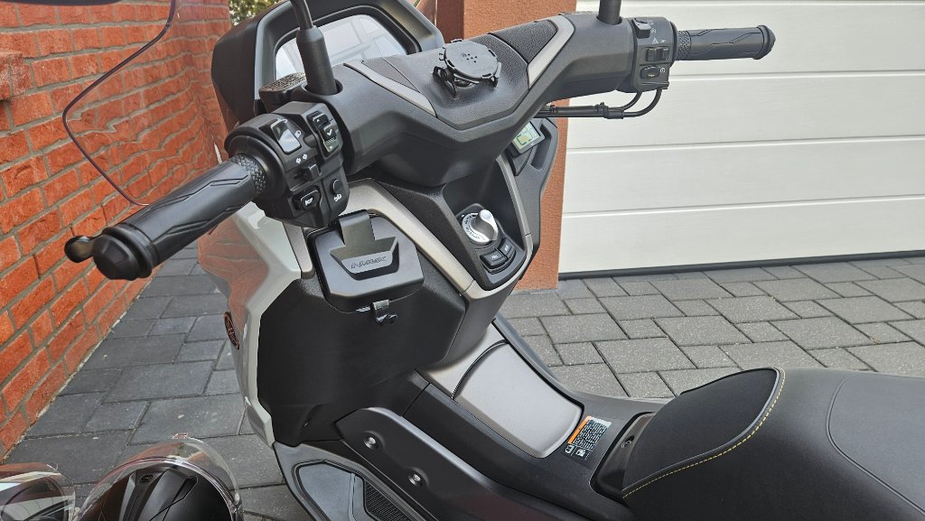

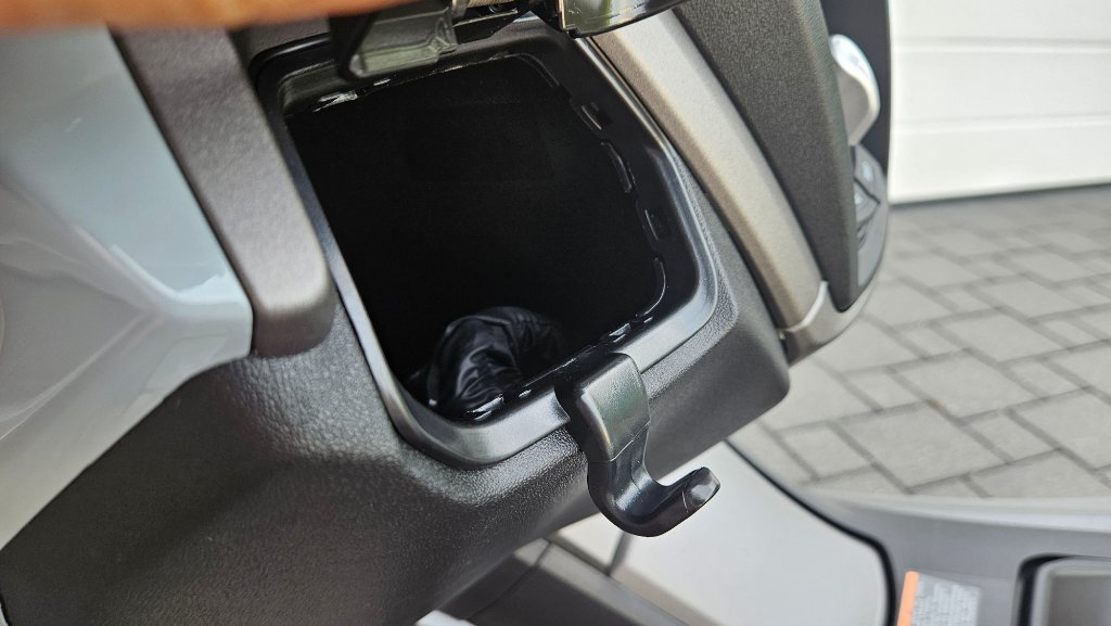

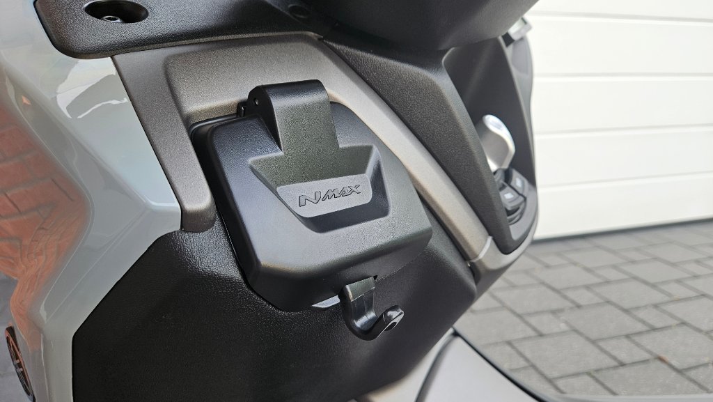

die Abdeckung, die ich am 13.9 bei Aliexpress bestellt habe, ist heute gekommen und passt zu 100%. Qualität stimmt. Natürlich verliert man einen milimeter Durchgang von jeder Seite, aber anders kann man die Abdeckung nicht festmachen (außer kleben). Den Haacken brauct man nicht unbedingt, da er zu flach ist und Henkel der Taschen herausrutschen. Man kann ihn mit einem Dremel sauber kaum sichtbar wegflexen.
Wie wird sie festgemacht?:
Der Rand des Faches am Roller hat einen minimalen Rahmen. Darunter wird ein passender Plastikring drangemacht und die Abdeckung von oben draufgeklickt und schon hällt sie am Rand des Rollerabegefaches bombenfest.
(Im Detail: mit der linken Hand den Befestigungsring von innen am Rahmen des Faches festhalten. Mit der Rechen Hand die 4 Finger (Daumen Raus) durch die Öffnung durchstecken und den Oberen Rahmen mit der Klappe festhalten. Jetzt die Klappe an das Fach heranführen und gleichzeitig mit den Fingerspitzen der Rechten Hand durch das Loch des Fachen den unteren fixierten Rahmen festhalten, wobei gleichzeitig der Finger der Linken Hand den unteren Rahmen loslassen müssen (sonnst kann man den Deckel nicht heranführen.) Dann am besten gleich mit den Fingerspitzen der rechten Hand etwas zusammenpressen und den ersten Kunstoffklipp unten einklicken. Die restlichen drum herum gehen dann einfach. Es hat bei mir beim ersten Mal geklappt. Vielleicht gibt es eine einfachere Lösung.
Hier ist der Link zu meinen bestellten Klappe für den NMax 125 Techmax 2025 (den gibt es bei Aliexpress nochmal noch günstiger!):
https://de.aliexpress.com/item/10050090 ... pt=glo2deu
und so sieht er bei meinem Nmax eingebaut aus:
