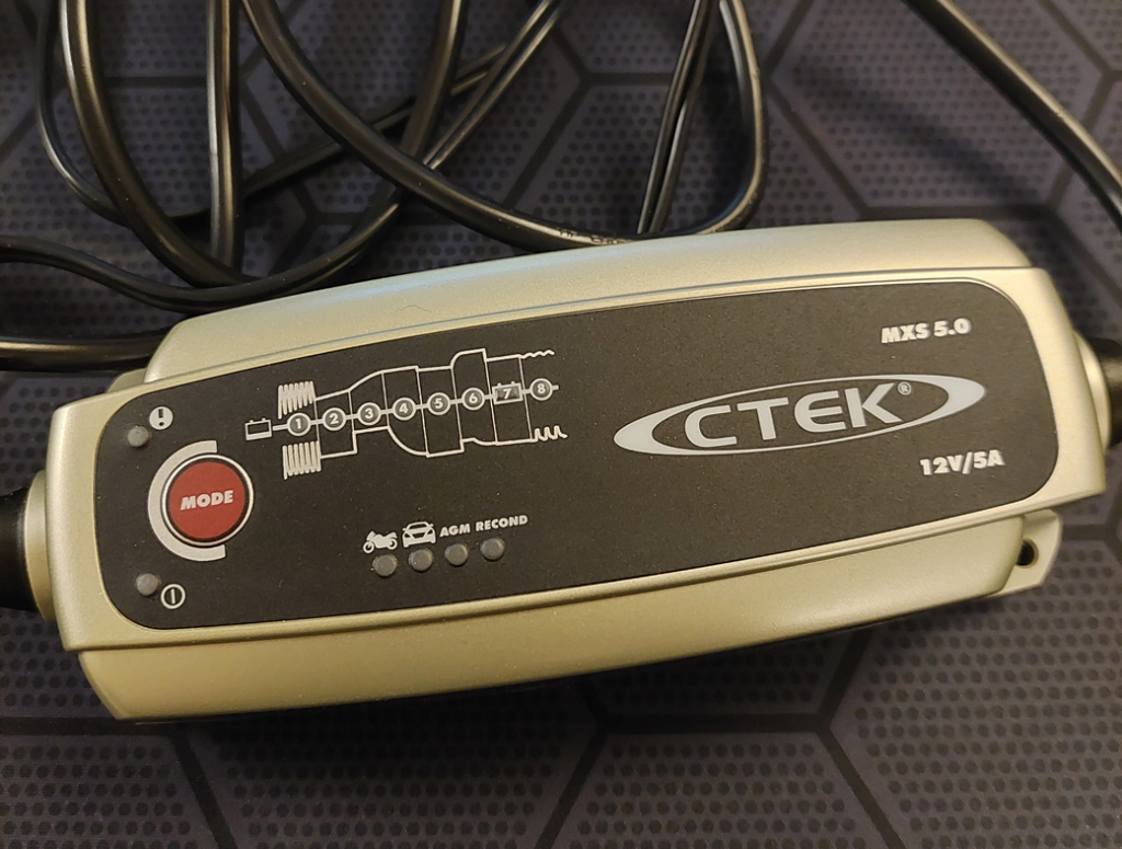

wie lässt man die Batterie anständig überwintern?
Ich würde die Batterie ausbauen und dauerhaft an ein CTEK MXS 5.0 Ladegerät hängen.
Oder reicht es, wenn ich die Batterie nach dem Winter einmal neu lade?

Um einer batterieschädigen Tiefentladung vorzubeugen würde ich sie ausbauen und einmal im Monat aufladen. Dauerhaft auf Erhaltungsladen geht auch, wenn das Ladegerät diese Funktion hat. Bei deinem CTEK ist das ja der Fall, also könntest du sie dranlassen.

Erhaltungsladung, eingebaut in der Garage mit verbautem Adapter (Anschlussklemmen).
Ist ideal, zumal ich die Sitzbank nicht öffnen muss falls die Batterie mal leer sein sollte.
Ladenschluss habe ich nach außen verlegt.
Das Ladegerät speichert seine letzt eingestellten Lademodus (Stromausfall).
Erhaltungsladungsfunktion ist gegeben. Also nach dem Einmotten anstecken und angesteckt lassen.
Gerät ist beim Fluss immer mal wieder im Angebot zwischen 20 und 23€. Für den Preis super.

Ratzefummel hat geschrieben: Fr 22. Aug 2025, 13:17 Ich würde die Batterie ausbauen und dauerhaft an ein CTEK MXS 5.0 Ladegerät hängen.
Oder reicht es, wenn ich die Batterie nach dem Winter einmal neu lade?Gruß
dauerhafte Impulsladung für so eine kurze Zeit ist übertrieben.
Vollladen vor dem Einwintern und wieder Vollladen im März reicht vollig aus
