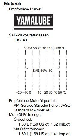

in meiner Anleitung steht davon gar nichts.
Re: Motoröl
Dasselbe steht bei mir auch in der BA. Trotzdem würde ich nie auf die Idee kommen, ein Pkw-Öl zu verwenden, da ich mich immer an den "Ölfindern" der Ölhersteller orientiere. Aber wie du schon sagst: Jeder wie er meint. Du machst für uns den Langzeittest, wobei ich nicht glaube, dass das negative Auswirkungen hat. Dazu ist der Motor einfach zu anspruchslos. EIne Literleistung, die deutlich unter der von heutigen downgesizten Pkw-Motoren liegt, ein Drehzahlniveau das Pkw ähnlich ist und dementsprechend auch keine große Hitzeentwicklung.
