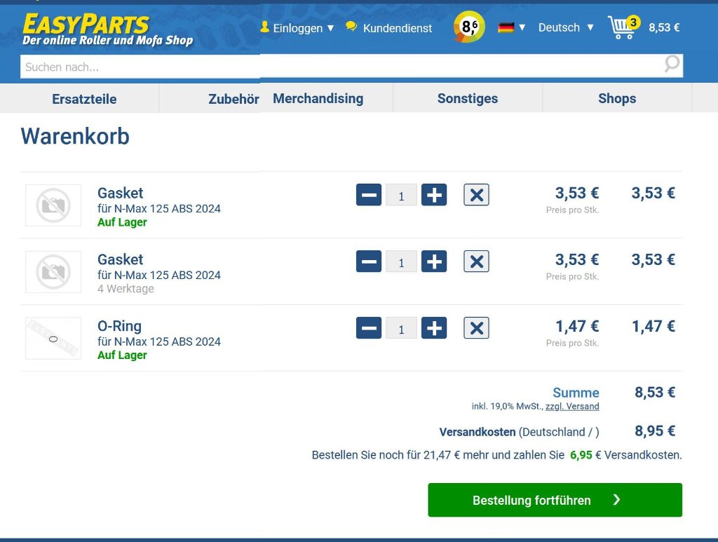

Insgesamt 17,49 Euro nun für 2 lächerliche Dichtscheiben und ein O-Ring...? :shock: :lol:

die Bestellung hab ich natürlich nicht abgegeben :lol:
Der nächste Yamma-Händler ist 80km weit, ich werde die 2 Ablassschrauben lösen und die Scheiben vermessen bzw.
zu OBI oder irgendeiner Werkstatt mitnhemen. Der Ölablassvorgang dauert sowieso ein paar Stunden, oder? :lol: (scherz)
