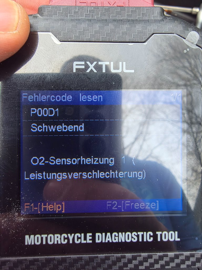

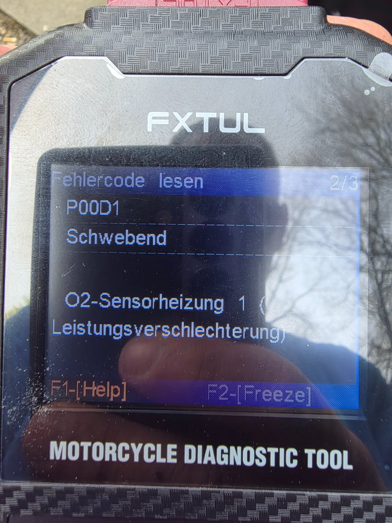

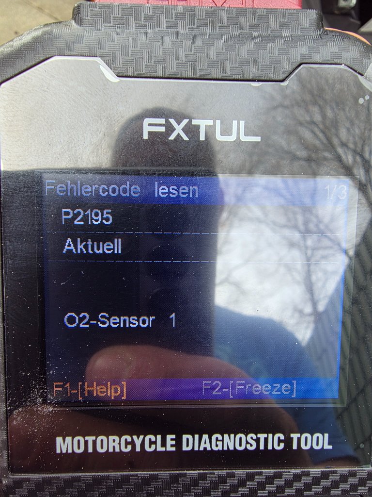

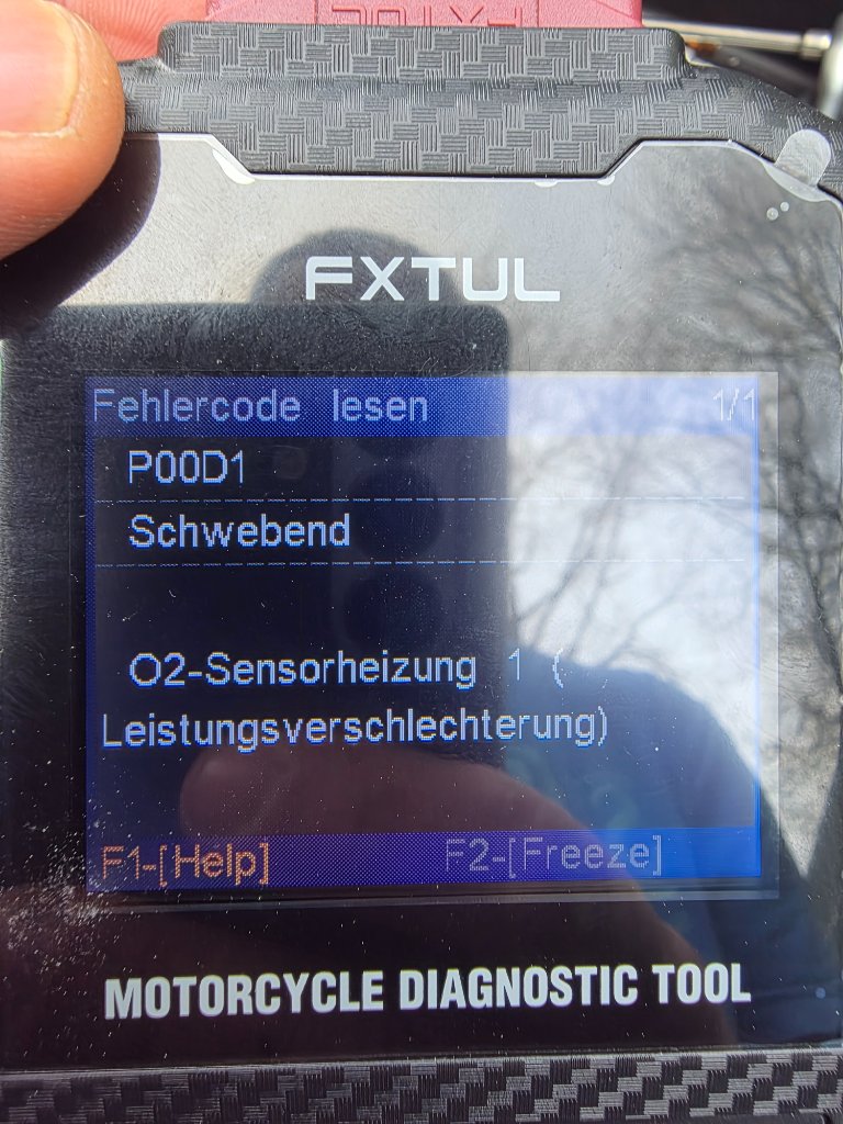

Vielleicht hat einer eine Idee, ich komme nicht weiter ! Bei mir geht immer die Motorcontrolleuchte an. Fehler Sensorheizung Leistungsverschlechterung , habe jetzt bei Yamaha eine neue gekauft und immer noch das gleiche. Habe ihn 24 Stunden Stromlos gemacht danach 10 Minuten im Standgas laufen lassen und wieder das gleiche. Dann den Fehler gelöscht und er ist sofort wieder da. Hat einer eine Idee ? Gruß Frank

Ich habe Dir unten KI-generiert verschiedene Fehlerquellen und Lösungsmöglichkeiten zusammengestellt.
Schau mal, ob eine davon für Dein Problem infrage kommt.
Häufige Ursachen
Beschädigte O2-Sensorverkabelung:
Eingeklemmte, ausgefranste oder defekte Drähte auf der Sensorseite, oft durch schlechte Kabelführung oder After-Market-Auspuffinstallation.
Defekter O2-Sensor:
Das interne Heizelement des Sensors ist ausgefallen.
Steckverbinderprobleme:
Korrosion oder schlechte Verbindung am Sensorstecker.
Notwendigkeit für ECU-Flash:
Häufig ausgelöst nach der Installation einer vollständigen Aftermarket-Abgasanlage, da das Steuergerät eine bestimmte Sensorantwort erwartet.
Fehlerbehebungsschritte
Prüfen der Verkabelung:
Überprüfen Sie den Kabelbaum des O2-Sensors auf Schäden, insbesondere in der Nähe von heißen Auspuffrohren oder wenn er kürzlich verschoben wurde.
Löschen Sie den Code:
Löschen Sie den Fehler mit einem Scanner, um zu überprüfen, ob er erneut angezeigt wird. Vorübergehende Probleme können manchmal dauerhaft geklärt werden.
Connector untersuchen:
Überprüfen Sie den 4- oder 6-poligen (Euro-5)-Stecker auf Korrosion oder lose Verbindungen.
Heizungswiderstand testen:
Verwenden Sie ein Multimeter, um den Heizkreiswiderstand am Sensor zu messen. Niedriger Widerstand (typischerweise 5-15 Ohm) sollte vorhanden sein, obwohl genaue Spezifikationen variieren können.
Überprüfen Sie Auspufflecks:
Ein Leck in der Nähe des Sensors kann niedrige Temperaturen verursachen, was zu diesem Code führt.
Fehlerbehebung
O2-Sensor ersetzen:
Wenn die Verkabelung intakt ist und der Heizkreis ausgefallen ist, muss der Sensor ausgetauscht werden.
ECU Reflash:
Wenn dies nach einem Auspuff-Wechsel aufgetreten ist, benötigen Sie möglicherweise ein ECU-Tuning, um die neuen Sensorwerte zu ignorieren oder sich an diese anzupassen.
Sicherungen überprüfen:
Eine durchgebrannte Sicherung im Zusammenhang mit dem Heizkreis kann dies ebenfalls auslösen, obwohl andere Systeme normalerweise gleichzeitig ausfallen.
