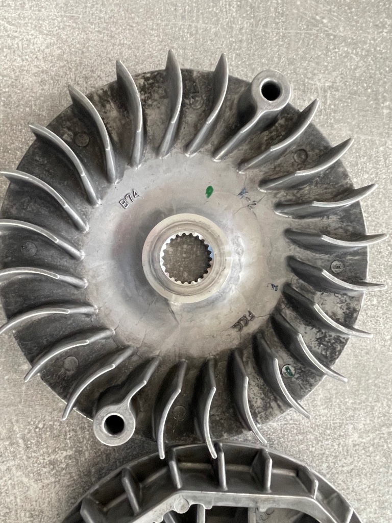

Hallo miteinander,

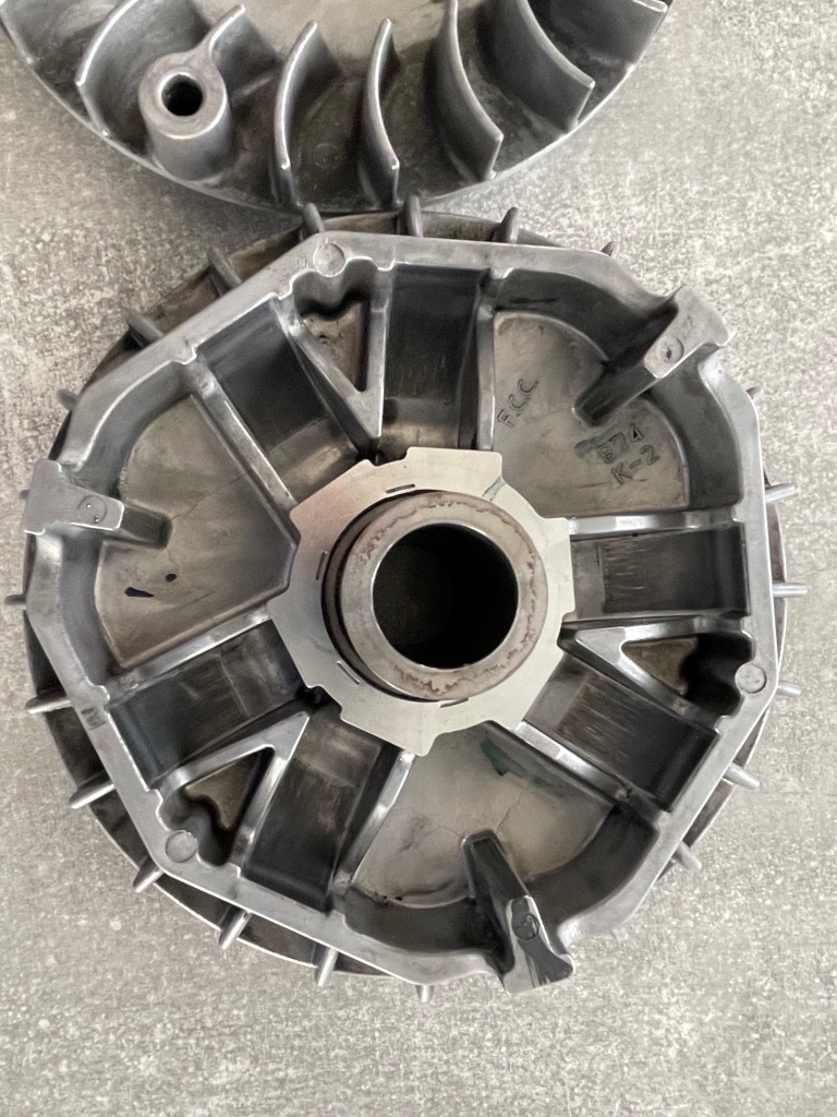

Aufgrund von ungewöhnlich höherer Vibration aus dem Variomatikraum während der Fahrt wollte ich sicher gehen dass der Keilriemen noch ok ist. Beim zerlegen der variomatik ist mir aufgefallen dass die beiden Halbriemenscheiben Querverteilt feine kleine Risse aufweisen (siehe Bild). auf der riemenseite jeweils befinden sich keine Risse. Der Keilriemen ist soweit noch gut nach 10000 km. Würdet ihr es schleunigst tauschen?

Re: XMAX 300 - feine Risse in Halbriemenscheiben
Ich habe solche kleinen Risse schon öfter in Alu-Teile gesehen. Ich würde die als normale Einschlüsse vom giessen ansehen und meiner Meinung ist das Normal. Sicher bin ich mir aber nicht. mal sehen, ob andere ähnliche Erfahrung gemacht haben. Wenn du die aber unsicher bist, fahre doch mal bei deinem Händler vorbei, zeige im die Bilder und der soll mal eine Neue aus dem Lager holen, ob die auch so aussehen. Dann kannst du dir das ja nochmal überlegen. Allerdings würde ich die dort nicht kaufen, die bekommst du bestimmt günstiger, bei EasyParts für beide zusammen ca. 100,- €
die Xmax Teile sind deutlich teurer.
Ich habe solche Risse noch nie gesehen oder sie nicht beachtet.

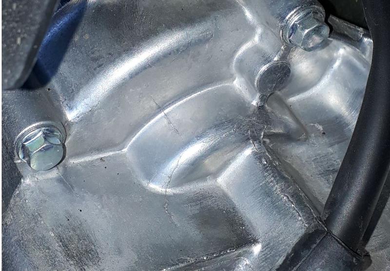

Das sind normale Risse vom Gießen, hab ich sogar am Motorgehäuse.
