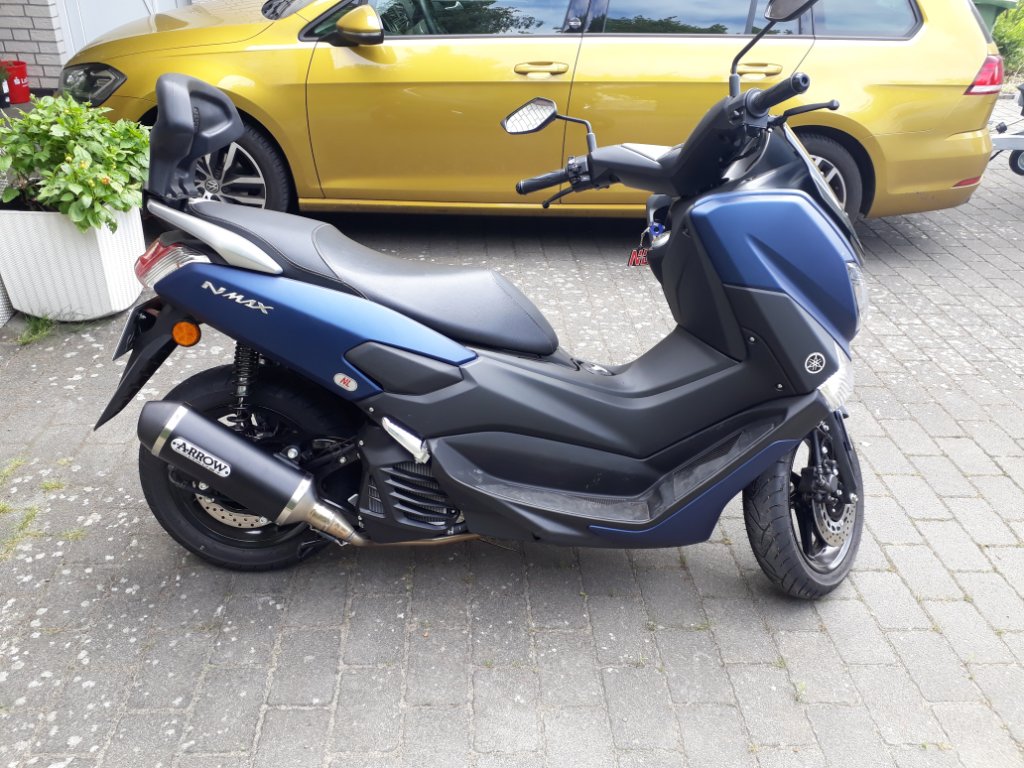

Re: Sportauspuff - Hersteller und Erfahrungen
Arrow Auspuff mit Krümmer und Kat.
Einbau super einfach.
Noch nicht viel lauter, aber schön dumpf im Klang.
Ich bin zufrieden. :D
