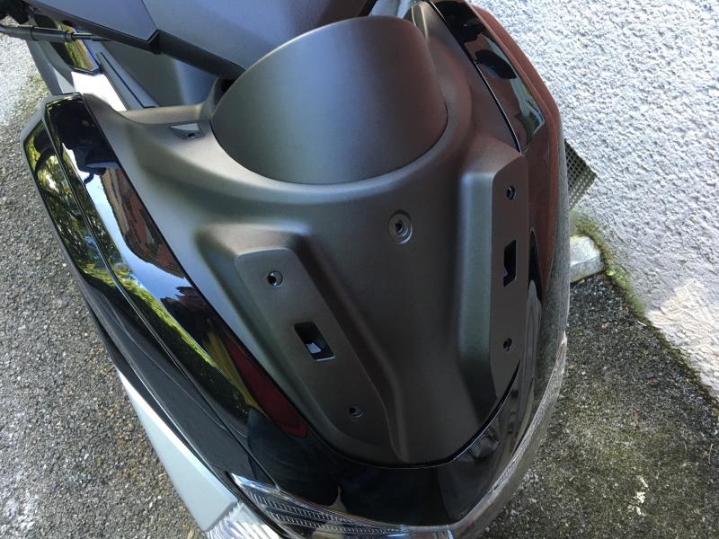

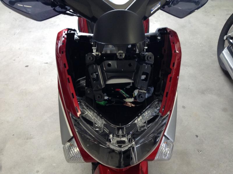

Hallo Leute!
Hab mir die Philips LED Lampen bestellt und wollte diese heute (lt. Yamaha Anleitung) umbauen.
Also 4 Schrauben von der Blende entfernen und dann die drei Schrauben darunter lösen.
Ich will mich da ja jetzt nicht extra blöd anstellen, aber da passiert gar nicht - wie wird die Abdeckung denn entfernt? Hilfe (ev. Fotos) wären super!
Vielen Dank im Voraus
Steeeve
Steeeve
Re: LED Standlicht und Blinkerumbau
Guten Tag!
Man muss den lackierten Rahmen mit abnehmen, ist eingerastet. Die schwarze Blende ist von hinten an dem lackierten Teil angeschraubt, geht nur komplett ab.
Super, das hat wirklich hervorragend funktioniert. Wenn man weiß, wo man ansetzen muss, keine Hexerei.
Schaut mit den LED W5W wirklich top aus- um Welten besser als original
