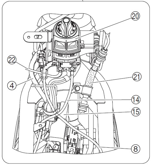

Trotz sprühen, bleibt der Sitzentriegelungsknopf doch öfter mal stecken und kommt nur widerwillig wieder raus.
Gibt es mittlerweile eine dauerhafte Lösung?
Beiträge: 308
Re: Seat-Button klemmt
Ist der Knopf an einen Seilzug gekoppelt? Manchmal beim Drücken habe ich auch so ein teigiges Gefühl, als würde ein Seil nur schwergägngig gleiten, aber steckengeblieben ist er noch nie. Dann könnte vielleicht das Schmieren des Seilzugs helfen.

Ja, geht ansonsten per Seilzug. Er klemmt aber definitiv im Bereich des Tasters

Meine blöde Frage, mein Händler hat gesagt da ist kein Bowdenzug? Seit ihr sicher dass da ein Seil nach hinten geht?

Beim XMax 300 ist ein Seilzug vorhanden. Es ist eine rein mechanische Entriegelung.
Beiträge: 308
Es ist die Nummer 14 auf dem Bild (Auszug aus dem Werkstatthandbuch):
