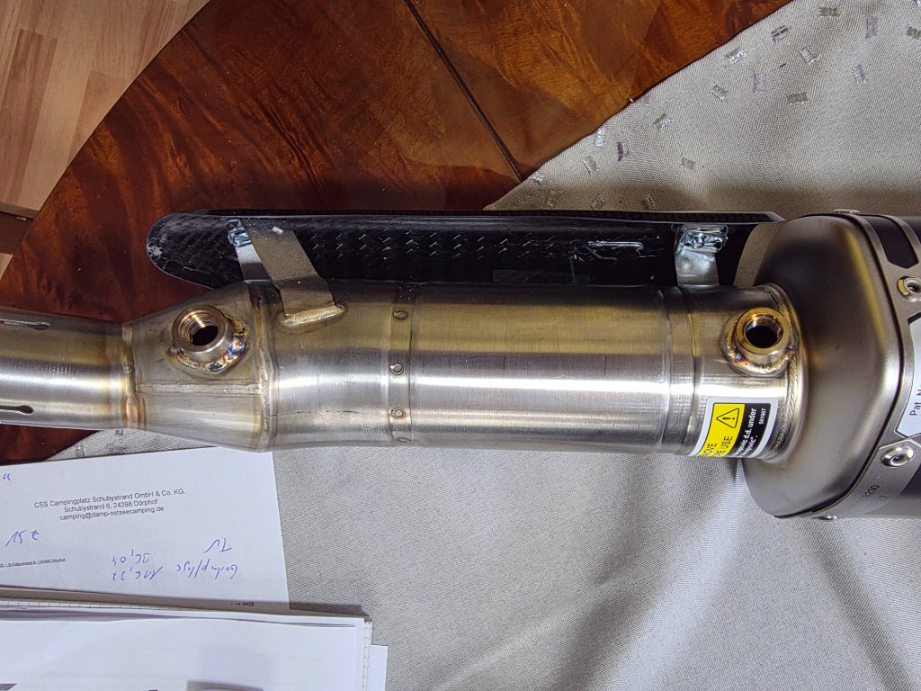

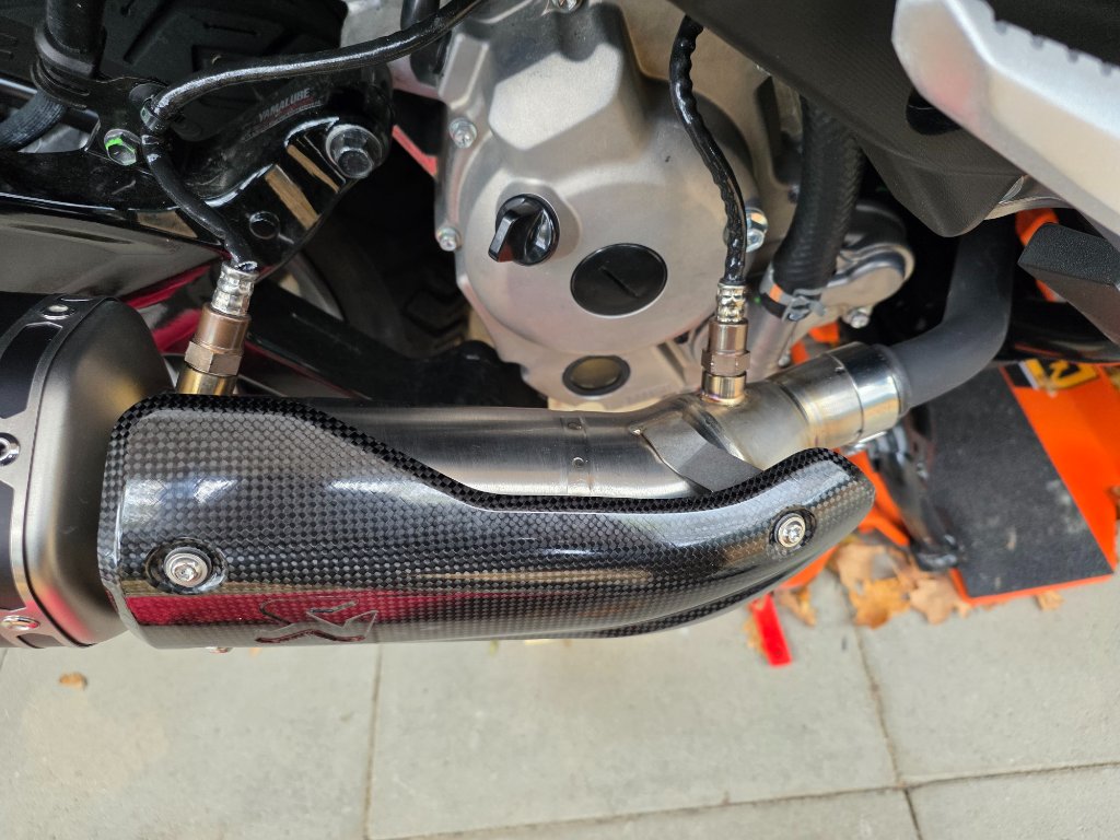

bandi-fun hat geschrieben: Mi 22. Okt 2025, 16:43 Habe ihn mal bestellt, weiß einer ob die zwei Sonden mit umgebaut werden? Gruß Franl
Ja, steht so zumindest in der Einbauanleitung von Akrapovic :
"(...) Schrauben Sie vorsichtig die markierten Lambdasonden aus dem Originalauspuff heraus (F 02).
(...) Ziehen Sie die Lambdasonden mit dem vorgeschriebenen Drehmoment in das Verbindungsrohr ein (F 08)."

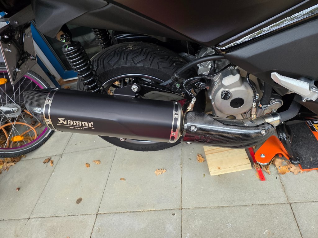

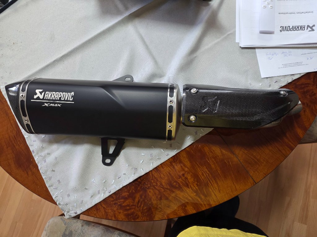

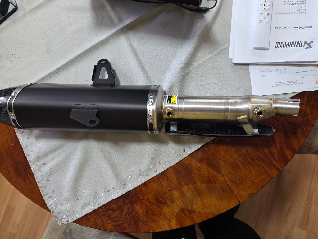

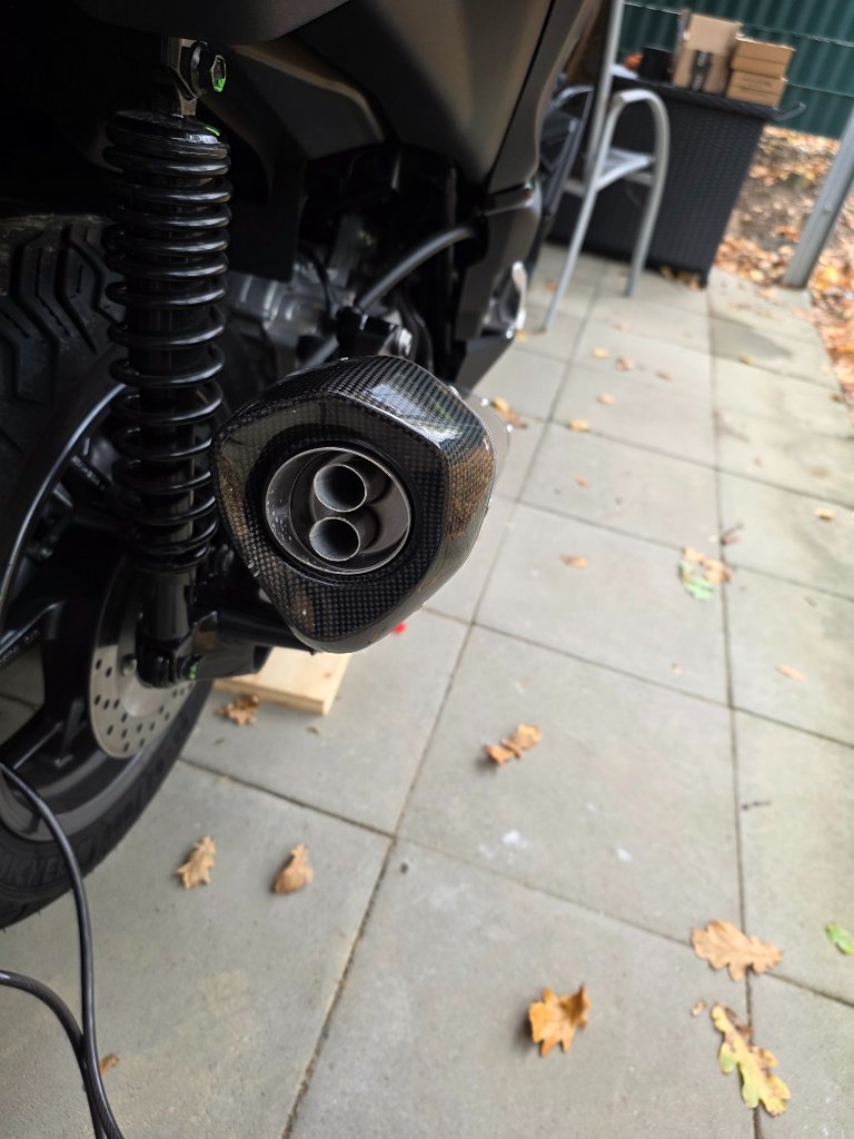

Hier die Bilder, habe Ihn eben bekommen ;-)

Geil, herzlichen Glückwunsch! Was für ein langer Kat im Vergleich zu meinem Euro 4 Akra. Hast du schon einen Soundcheck gemacht?

Sieht echt geil aus? Was kostet das Teil? Du hast direkt über Yamaha bestellt oder? Ein Video mit Sound wäre geil!!!

Mit dem Sound ist so eine Sache, da er im Garten auf dem Ständer steht, läuft er nur im Standgas, wenn ich etwas Gas gebe fängt er an zu stottern, ist wohl eine Sicherheit.

Das ist die Traktionskontrolle, wenn du die ausschaltest dreht er auch hoch.
