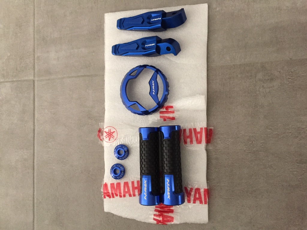

Hallo NMAX Kollegen!
Hab da ein paar Teile aus China bekommen und wollte diese auch gleich anbringen.
Jedoch hatte ich leider mit meinen beiden Griffen Probleme. Beide Inbuse drehen sich samt Innenleben einfach mit! Bekomme leider also nicht einmal die seitlichen Scheiben - Stöpsel herunter :cry:
Habt ihr da ev. Eine Lösung oder Anleitung zum Grifftausch
Mit freundlichen Grüßen
Mike

Hast du die Lenkerenden schon mal erneuert? Normalerweise kann sich das Innenleben nicht mitdrehen, weil die in 2 kleine Löcher im Lenker verankert sind. Du kannst versuchen, Spannung auf die Lenkerenden zu geben, indem du mit einem Schraubendreher zwischen Griff und Lenkerende das Lenkerende nach außen drückst.

Nein ist alles noch Original! Wenn ich am Inbus drehe kommt das Lenkerende mit Innenleben etwas heraus! Denke der Kleber hat sich gelöst oder ab Werk zu fest angezogen. Leider auf beiden Seiten der selbe Mist.
Wollte nicht gleich mit der Rohrzange ans Werk gehen, sondern lieber noch einmal fragen :x 8-)

Dann versuch einfach mal, am Lenkerende zu ziehen während du den Inbus drehst, vielleicht kommt er dann. Wenn die allerdings die Schrauben wirklich mit Schraubensicherung eingesetzt haben, wirst du wohl oder übel mit einer Zange dran ziehen müssen. Ich wünsche dir viel Erfolg.

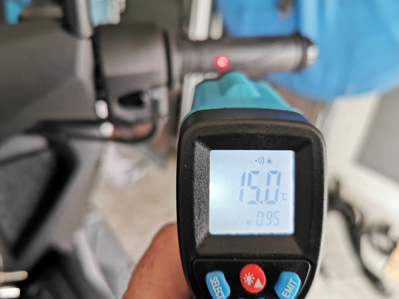

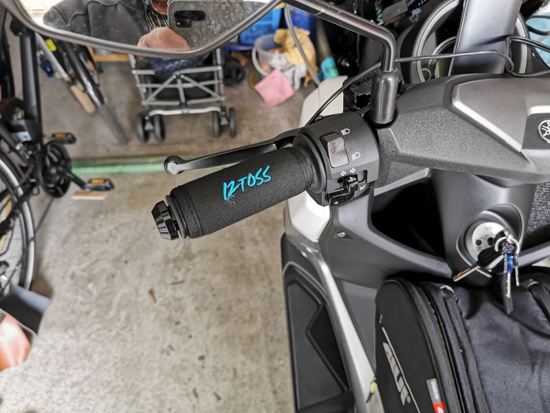

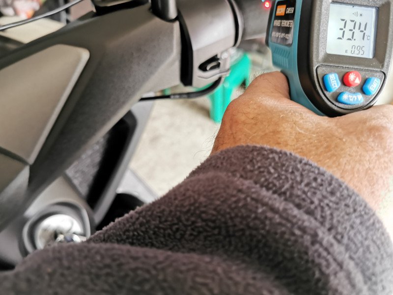

erst heute sind die Heizgriff Manschetten gekommen, hat lange gedauert. Ich habe diese natürlich sofort getestet, dass Urteil: das Warten hat sich nicht gelohnt!
Habe die Heizgriff Manschetten 48 Minuten an meiner 100000mAh Powerbank angeschlossen und es wurde tatsächlich schnell warm, vom Yamaha Griff 15° auf Heizgriff Manschetten 33,5°. Bei meinen Lederhandschuhen stieg die Temperatur von 16,4° auf 24°, dass hört sich erst einmal ganz gut an, kann mir allerdings vorstellen, dass das gar nichts bringt, da die Wärme nicht kompl. um den Griff geführt wird, es gibt warme und lauwarme Stellen. Nun kann man die Heizgriff Manschetten so anbringen, das entweder die Finger oder die Innenhandfläche die wärmste Stelle berührt, bei Minustemperaturen bringt das aber wahrscheinlich gar nichts. In 30 Minuten ziehen die Heizgriff Manschetten 10% aus der Powerbank, so sollten 5 Std. wärmen möglich sein, Temperatur: 55-65 Grad war angegeben, leider nach 45 Minuten nur 33,5° erreicht.
Fazit: angegebene Temp nicht erreicht - nicht ganzflächige Wärmemit Heizgriff Manschetten sehr dick zu umfassen (hab ja keine Bratpfannen Hände) :mrgreen:
Denke mal, das war ein Griff ins Klo, werde das bei schönem Wetter und Minusgraden aber noch einmal ausprobieren. Hat einer von euch schon einmal die Griffheizungs Temp gemessen, was für Temperaturen erreichen die denn?
