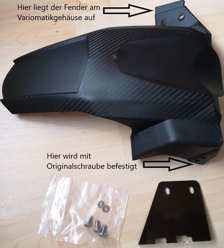

Heute wurde der in China über @ bestellte Heckfender geliefert.
Bestellt 5.11.
Lieferung 17.11.
Transportzeit: 12 Tage
da kann man nicht meckern
Es wurden zu dem @ Preis keine weiteren Gebühren fällig. Also @ Preis = Endpreis (zumindest bei mir)
Auf jeden Fall kam der Spritzschutz mit vier Bohrungen and, ein Blech mit 4 Bohrlöchern (länglich) sowie mehreren Ausparungen. Dazu 3 Schrauben (mit Inbusaufnahme) mit 2 Muttern (einfache, nicht selbstsichernd). Eine Mutter weniger als Schrauben...? Na, die Montage wird zeigen wieviel Schrauben erforderlich sein werden.
Leider liegt keine Montageanleitung dabei.
Ich war bisher der Meinung das Blech nicht zu benötigen, aber schauen wir mal.
Es wäre auch ganz nett gesen zu wissen in welcher Richtung das Blech installiert werden soll (falls erforderlich) und ob oben über den Spritzschutz oder darunter...
Wer hier schon Erfahrungen hat, darf das gerne kurz erläutern :)

Das Blech wirst du nicht brauchen, der waagerechte Teil wird zwischen Vario und Luftfiltergehäuse eingeklemmt. Gutes Gelingen!

Die Lieferung ging wirklich schnell.
Bei mir waren das Blech und die Schrauben garnicht im Lieferumfang dabei.
Für die Montage muss das Luftfiltergehäuse gelöst werden, damit man die linke Seite des Fenders zwischen Variomatikabdeckung(Kunststoff) und Variomatikdehäuse auflegen kann.
Hier das Bild noch mit Hinweisen:
Am Ende soll es so aussehen:
Auf das Ergebnis sind wir gespannt. ;)

Zuerst einmal scheint es bereits einige Abweichungen zwischen dem 20er und 21er Modell zu geben. Bei mir liegt nach der Montage die rechte Seite nicht auf. Foto wird nachgeliefert. Ich bin leider wegen "plötzlichen" Tageslichtschwunds nicht mehr ganz fertig geworden, weil ich am Blech geschludert habe ;).
Ihr merkt, ich wollte mich mit dem Einklemmen nicht zufrieden geben (ich hör´s schon, die Deutschen und ihre Pingeligkeit ;) ). In der Tat ist das Blech eine gute Idee und passt auch. Es wird am Variomatikgehäuse mit 2 Schrauben verschraubt, zum einen eine der Schrauben der Luftfilterbefestigung zum anderen eine reine Variomatikdeckelschraube. Um die Variomatikgehäuse lösen zu können, braucht man entweder einen rechtwinkligen Schrauber mit Nuss oder baut die Variomatikgehäuseverkleidung ab. Ich hab mich für Letzteres entschieden.
Heckfender-seitig brauchte ich 2 der 3 Schrauben plus deren Muttern. Da ich an den mitgelieferten Schrauben nichts kürzen wollte, habe ich die Schraubköpfe auf der Unterseite Richtung Variogehäuse, die Muttern nach oben befestigt. Am liebsten wären mir noch selbstsichernde V2A Muttern und Schrauben in M6 gewesen, aber die Beschaffung hätte meinen Tagesablauf heute total gesprengt - Baumarktbesuche arten gerne mal aus und dauern länger :) . Da ich aber noch nicht fertig wurde, könnte es also morgen noch dazu kommen :D .
Auf der rechten Seite, also zum Auspuff hin, war das untere der beiden Löcher im Fender zu erweitern (beim 20er Modell war das ja wohl nicht nötig). Ich habe einen 9mm Bohrer genommen und den Rest gefräst. Die Kunststoffspäne sauber entfernt. Es war schon einige Kraftanstrengung erforderlich das Kunststoffteil zwischen Aufhängung plus Kabelführung zu klemmen und dann auch noch die Schraube durchschieben zu können, damit sie auch im Gewinde fasst. Es war sehr stramm.
Leider habe ich bei der Anbringung des Blechs am Variomatikgehäuse nicht aufgepasst. Hier ist wirklich ganz sauberes Verschrauben erforderlich, weil sonst zwar eine Schraube passt, aber die vom Luftfilter nicht mehr, weil das Loch im Blech zu eng ist und die Schraube nicht im Gewinde des Variomatikgehäuses fasst :(. Ich habe überlegt das Loch im Blech mit einem Fräser zu erweitern. Da es mir aber zu nah am Gewinde war, war das Risiko das Gewinde zu erwischen zu groß.
Daher bin ich morgen wieder dabei.
Hier noch zwei Fotos von der Auspuffseite. Wie es scheint, ist die Aufhängung beim älteren Modell nicht rund, wie beim 21er, sondern glatt. Ist das richtig?

Heute also Schrauben und Muttern besorgt.
Nur Luftfilterseite gelockert. Das Blech wieder gelöst und mit dem neuen Befestigungsmaterial montiert.
Die Ergebnisse erkennt man auf den Fotos.
Fender vor dem Umbau des Blechs
Fender nach dem Umbau des Blechs
Vielleicht wäre der Anbau des Blechs oberhalb des Kunststoff besser gewesen. Ich glaube, wenn es nicht sein muss, schraube ich da jetzt erst einmal nichts mehr herum. War doch eine gute Fummelei und gab auch einige Schrammen auf dem Gehäuse des Luftfilters; die Soziusstütze ist leider etwas scharfkantig. Zur Not gibt´s noch den dunklen Filzstift :)
Was mich aber doch stutzig gemacht hat, war die Tatsache, dass die beiden Schrauben, um das LF-Gehäuse zu befestigen, bei der Demontage deutlich krumm aus der Aufnahme kamen. Und das nicht, weil ich nicht aufgepasst habe. Das LF-Gehäuse saß sehr stramm. Zu weiches Schraubenmaterial? Hoffentlich reißen die nicht irgendwann weg.
