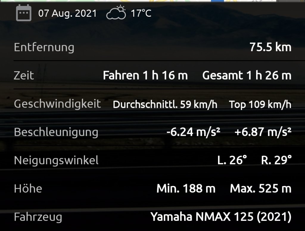

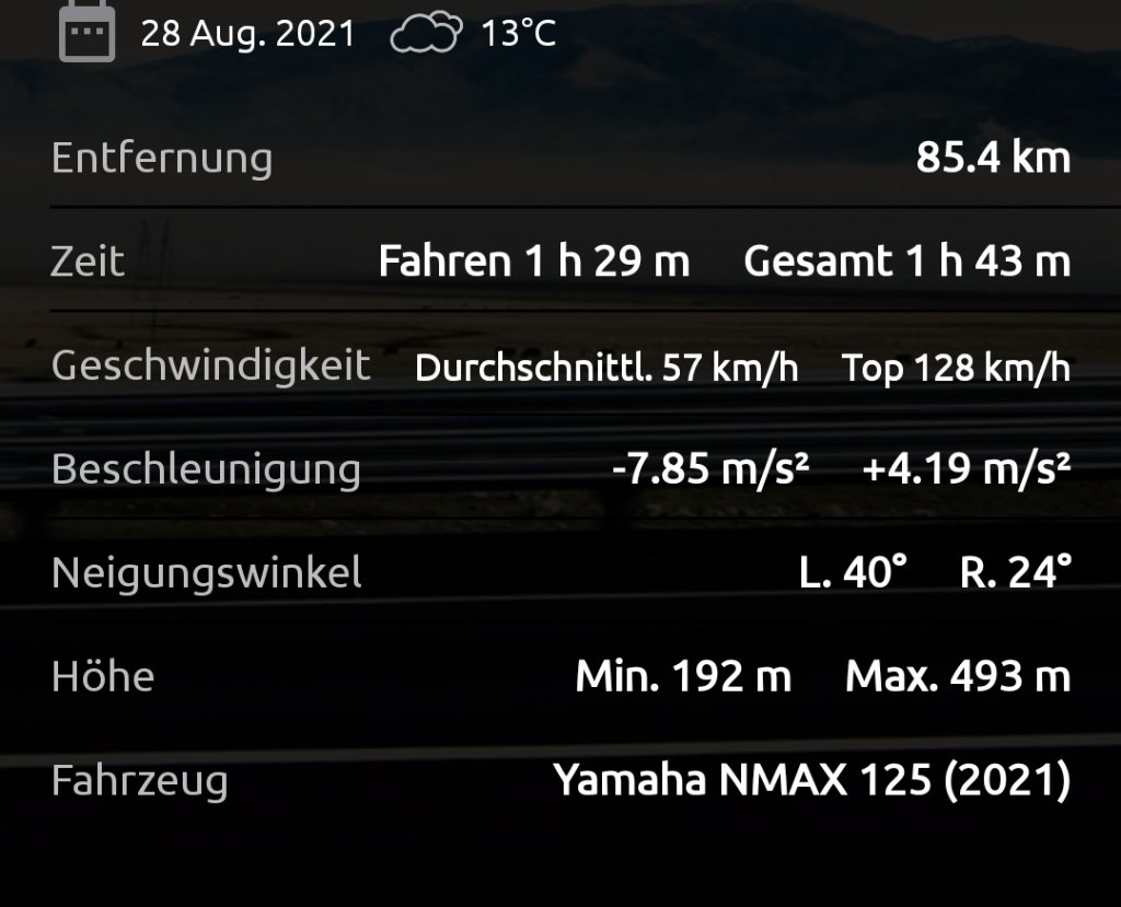

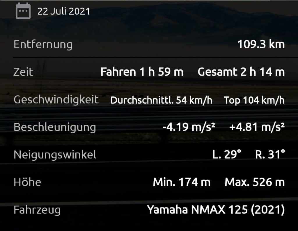

Erste Ausfahrt Überland mit den Pulleys drin, die nun etwa 220km drauf haben.
Beim Topspeed hat sich ja nicht viel geändert, bei der Beschleunigung allerdings sieht man die deutliche Steigerung.
Ich habe derzeit nur die Möglichkeit, mir der Myride App Daten zu lesen.
Würde gerne wissen, ob eine Umrüstung auf eine Naraku - Vario Scheibe den Topspeed verändern würde, die Pulleys, denke ich, passen so.

Wow
Immerhin 5 km/h mehr Top-Speed und wesentlich bessere Beschleunigung! Hätte nicht gedacht, dass das so viel bringt. Selbst ein hohes Windschild (das ich optisch nicht schön finde und deshalb nicht in Frage kommt) soll nur 2-3 km/h mehr bringen.

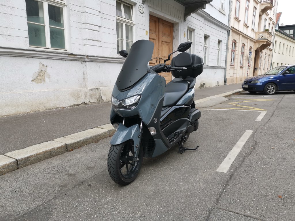

Genau diese Scheibe habe ich mir irrtümlich bestellt, leider passt sie nicht auf das 21er Modell. Nun habe ich mir heute die passenden Löcher gebohrt, ab morgen bekommt sie eine schwarze Folierung, dann wird alles gut.
Dies ist die maximale Größe, die an der Scheibe haben möchte.
