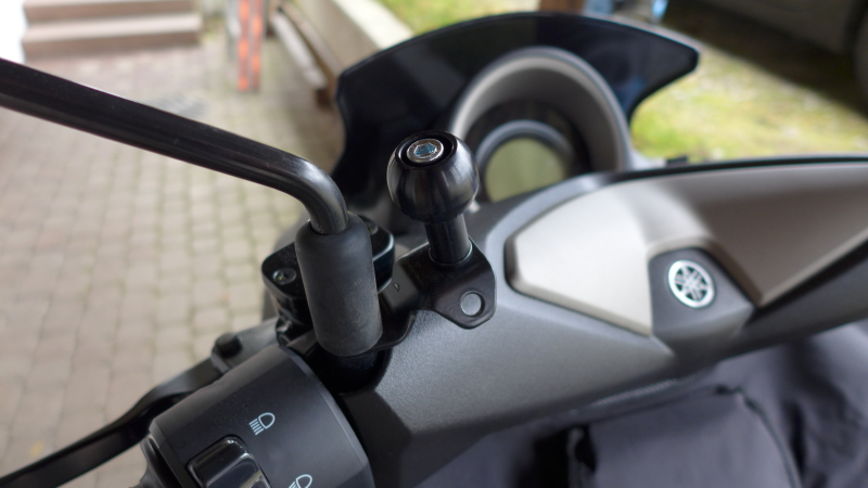

Die restlichen Bilder sind in der Galerie zu sehen.
Mein Händler hat mir von der Orignal-Halterung abgeraten. Man müsste sie irgendwo auf die Verkleidung schrauben. Im Internet gibt es ein Video zu einer ähnlichen Halterung und da muss man die Lenkerverkleidung aufschneiden.
Ich habe mir eine von POLO besorgt .Universalhalterung mit Tasche dort gibt es zahlreiche Befestigungsmöglichkeiten. beim NMAX geht jedoch nur die Spiegel-Halterung.
Für die Stromversorgung habe ich eine Steckdose rechts neben dem Zündschloss verbauen lassen.

Von Yamaha gibt es keine echte brauchbare Lösung, finde es ist eine Frechheit was als Originalzubehör anzubieten was nicht wirklich funktioniert.
Ich habe eine Kugelkopfhalterung am Rückspiegel (siehe Bilder in der Galerie).
