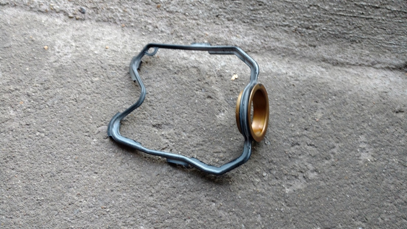

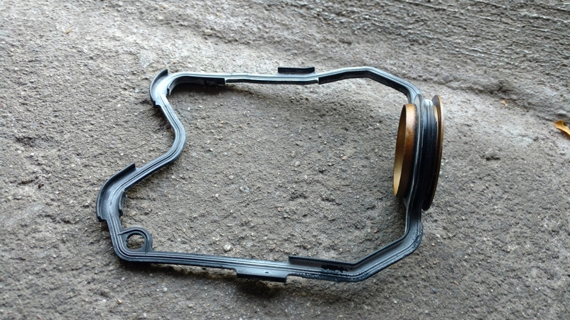

Und jetzt kommt der Akt. Die alte Ventildeckeldichtung abmachen. Geht nicht! Ich zeige hier gleich ein Bild, da sieht man auch gleich warum nicht. Im Zylinderkopf ist eine Halbrundung und im Ventildeckel auch. Da liegt das Metallloch drin. Das blöde ist: Sie Wasserpumpe wird von der Nockenwelle angetrieben, durch das Loch geht also die Welle der Wapu durch. Ich wollte die abschrauben, weil die obere Schraube nur eine Halterung war ohne Wasserverbindung. Als ich aber die unteren beiden gelöst habe, kam Kühlflüssigkeit raus, also habe ich die Schrauben schnell wieder fest gezogen.
Spart euch das Geld, ich denke, das ist auch von Yamaha nicht vorgesehen, die zu wechseln. Denn Yamaha schreibt vor, die Ventile alle 6000km einzustellen und das Kühlwasser alle 3 Jahre zu wechseln. Das passt natürlich nicht zusammen. Dann sieht die VDD sehr gut aus, liegt richtig satt im Ventildeckel und am Kopf an. Und: Die war auch danach dicht bei mir. Ich hab eine ausgiebige Probefahrt gemacht und es war alles dicht. Man muß nur aufpassen, das die Dichtung richtig anliegt. Unten rechts und oben links ist je eine Hülse zwischen Kopf und VDD und die Dichtung hat 2 Löcher.

Hier jetzt die Fotos von der Ventildeckeldichtung:
