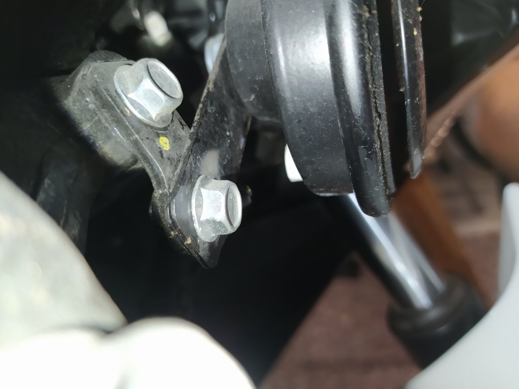

Die Hupe wird einfach 1:1 getauscht! Die neue ist nur etwas grösser als die Original Mickey Maus und muss mit der schwarzen Lasche/ Blech Streifen - diese sind als Zubehör bei der Hella S90 enthalten montiert werden und etwas nach unten bzw. Tiefer montiert werden da sonst der Lenkeinschlag nicht mehr gegeben ist ohne zu streifen.
Bei diesem Blech Streifen muss nur ein Loch etwas aufgebohrt werden damit der Original Schrauben der Halterung passt.
Sieht dann so aus. :
Hupe ist in wasserdichter Ausführung und zur Zeit wirklich günstig auf Amazon unter 10 Euro zu haben, ich zahlte vor 3Jahren noch 30,- :D
Viel Spass beim Schrauben und HUPEN :lol:
