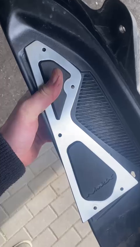

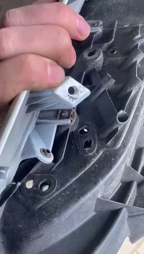

Hallo, ich habe die Original Trittbrett Abdeckung erworben, allerdings ohne Schrauben.
Die Gummi Abdeckungen sind ja genoppt. Habe schon die Verkleidung abgenommen, ich denke ich muss die neuen fest verschrauben.
Könnt ihr mir vielleicht die passenden Schrauben empfehlen? Dass es auch gut aussieht.
Muss mit Unterlegscheibe sein, weil man die Schraube da nicht fest wo reindrehen kann.
Sollten ebenfalls aus Aluminium sein, möglichst klein und flach. Fahre morgen mal in den Baumarkt und hoffe finde da was passendes.

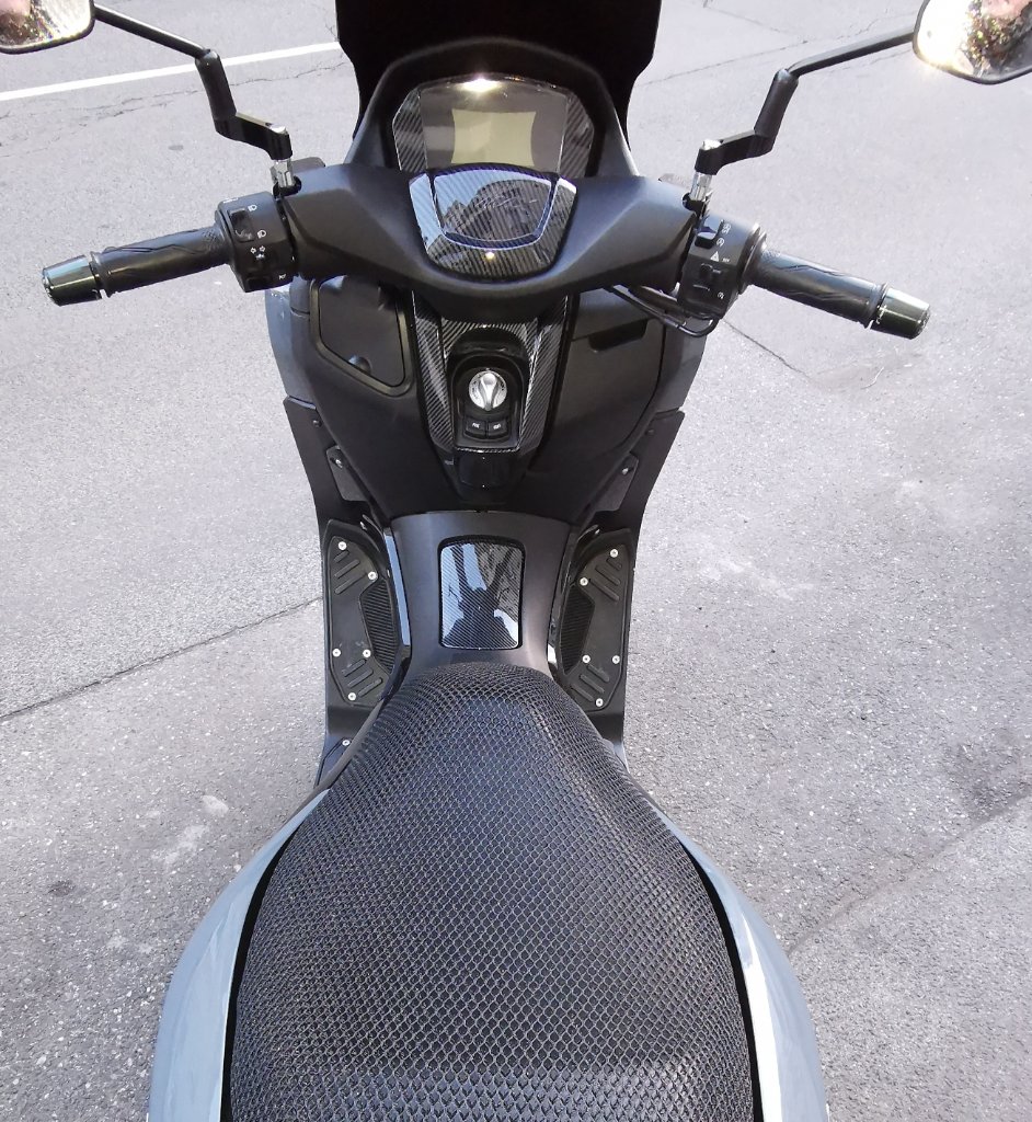

Nach mehreren Versuchen bin ich bei folgender Lösung gelandet und bis heute sehr zufrieden damit:
8mm Gewindepresshülsen, vernickelte, flachköpfige Innensechskantschrauben. Jederzeit abnehmbar um den Kühlwasserstand kontrollieren zu können.
Schwarze Schrauben wären definitiv eleganter, habe aber keine dauerhaft, wetterfesten Modelle gefunden.
Für mich die Hauptsache, daß ich diese grauenhaften originalen Gummiteile losgeworden bin.

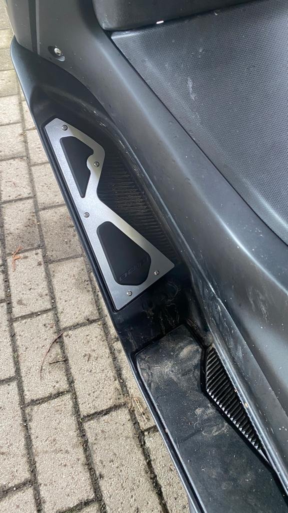

So, nachdem ich im Baumarkt verkehrte Schrauben gekauft hatte (Mit Muttern) und man die Verkleidung entsprechend nicht mehr fest an den Rahmen schrauben konnte, bin ich auf die die richtige Verschraubung gestoßen.
M4 Linsenschrauben Innensechskant
+ Gummimutter M4 Neopren/Messing
Zusammen nochmal 14 Euro.
Ob man solch eine "Premium" Fußablage benötigt, sei mal dahingestellt xD
Ich bekam sie günstig und mich störte der Schlamm an der Ecke immer. Denke, so schauts sauberer aus.
