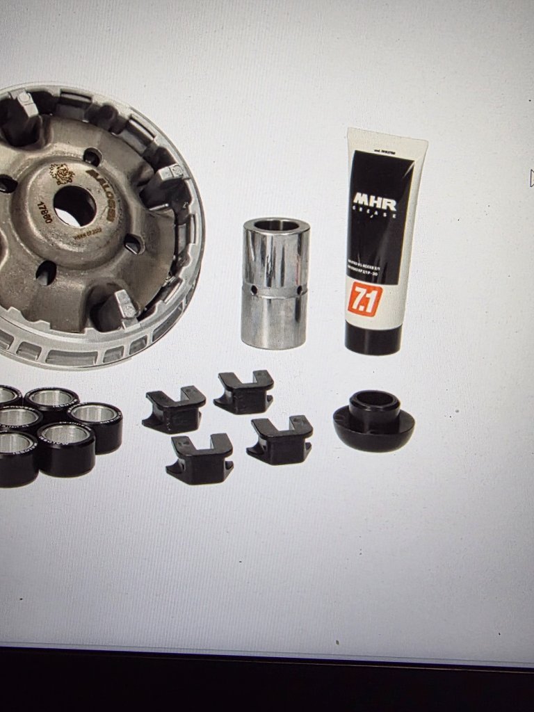

Hallo Gemeinde,
Ich habe mir ein komplettes Malossikit gekauft und habe eine Frage zu so einem Plastikteil, habe keine Ahnung wofür das sein soll.( unten rechts im Bild )Vielleicht weiß das einer von euch.
Gruß Frank

Ok, habe herausgefunden !

das runde schwarze Plastikteil dient dazu, die Nabe ohne Beschädigung der Öldichtungsringe in die Riemenscheibe einzuführen
