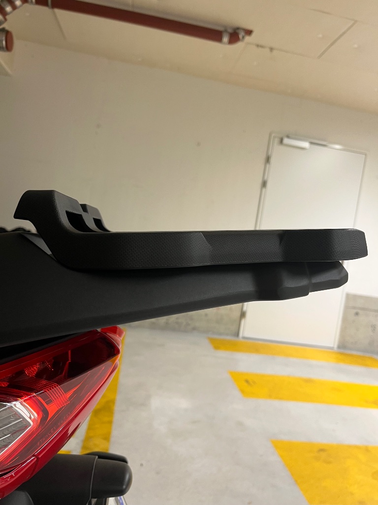

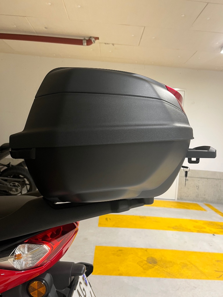

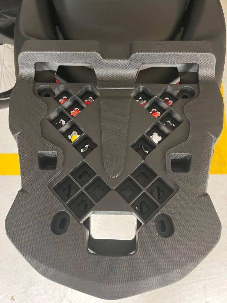

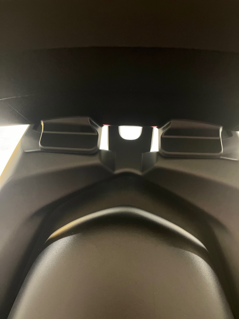

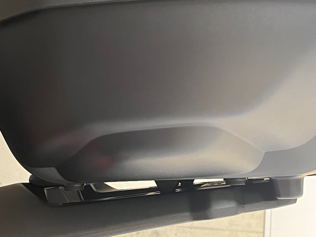

Nun habe ich mir nach langem Hin und Her auch ein Topcase gekauft. Das originale 50l „City“ von Yamaha. Das Schlössli (Schliess-Zylinder) konnte ich richtig herum ohne Probleme in die dafür gedachte Öffnung einsetzten und verschrauben. Nach dem ich vom normalen auf den Topcase-Gepäckträger gewechselt habe, fingen die Schwierigkeiten an: Das Topcase liess sich zwar auf den Träger setzten, wollte sich aber nicht ganz in die richtige Position schieben und einrasten lassen. Dann dachte ich, es bräuchte ja noch die originale Montage-Platte von Yamaha (die für‘s 39l und 50l Topcase.) Anschliessend habe ich die Platte nur mal auf den Topcase-Träger gesetzt, und gesehen, dass die Platte sich gar nicht verschrauben lässt, da keine Schraubenlöcher übereinstimmten. Folglich ist die Platte für andere Gepäckträger gedacht, um das 39l und 50l Topcase zu nutzen. Hat jemand von Euch auch das originale Topcase von Yamaha montiert? Und kann mir vielleicht jemand sagen, was ich falsch mache?

Vermutlich hast du recht. Mir hat mein Händler gesagt, das 50l Topcase sei mit der N-Max 125 kompatibel. Ich habe dann aber festgestellt, dass sich das Topcase auf der Seite des Trägers welche näher Richtung Beifahrer ist, nicht einknicken lässt.

die Montageplatte kannst du etwas weiter hinten montieren, muss nicht ganz vorne sein. Dann solltest du sie wenigstens mit 4 Schrauben befestigen können, wenn ich das richtig sehe
