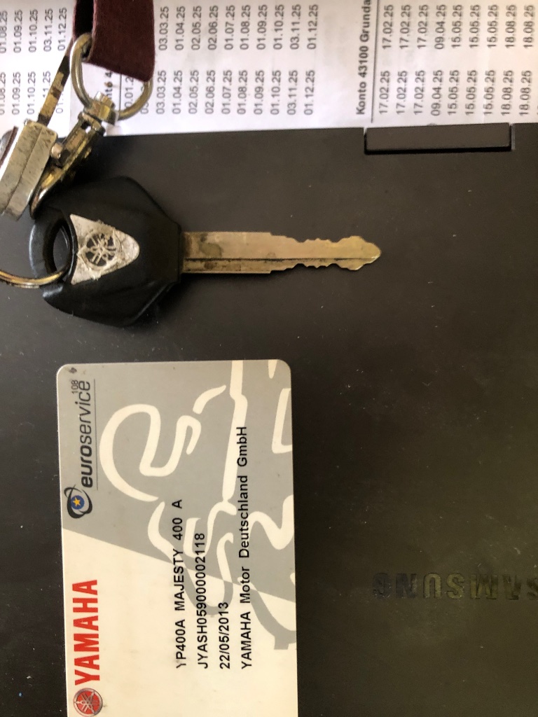

Hallo, ich bin Leo, 71Jahre jung und fahre eine YP400A. Das Teil habe ich 2014 mit einem Stop in Ancona von Nürnberg nach Apulien Region Lecce gefahren. Dort bin ich auch die meiste Zeit im Jahr.
Dieses Jahr war für mich kein gutes Yamaha Jahr. Wegen eines sicherlich nicht großen Problems war ich fast 3 Monate ohne meine YP. Es gab ein Benzin Versorgungsproblem. Auch wollte ich den fälligen 20000km Kundendienst machen lassen. Die Yamaha Vertretung in Lecce mag ich nicht. War vor circa 2Jahren und 6Monaten wegen eines Gabelproblems dort. Wurde freundlich empfangen und es wurde mein Roller untersucht. Mir wurde ein KV zugesagt, auf den ich immer noch warte. 6Monate später wurde das Problem in einem Nachbarort erledigt. Die Firma gibt es nicht mehr. Eine andere kleine Firma hat mir geholfen, das Problem beseitigt und die Teile für den Kundendienst montiert. Haben dabei auch den Antriebsriemen erneut. Jetzt blinkt dauernd v-belt obwohl er gewechselt wurde. Alles was ich bei ki gefunden habe, Roller einschalten aber nicht starten und dann den Stecker im Batterifach für 10Sekunden ziehen, hat nicht funktioniert und die Leute sind keine Yamaha Spezialisten. Kann mir jemand helfen? Zu Yamaha in Lecce habe ich kein Vertrauen und die andere Yamaha Vertretung ist 50km von meinem Standort entfernt. 100km wegen einer kleinen blinkenden Anzeige ist für mich der Aufwand Zuviel. Viele Grüße aus der Gegend von Porto Cesareo Leo
Bitte um Hilfe für meine YP400a EZ 5/2013
