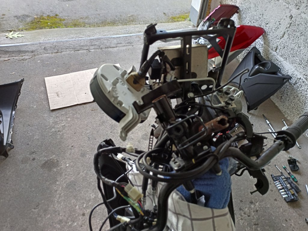

So, habe Heute die Teile bekommen und sofort angefangen. Ist ziemlich ausgeartet. Hier mal die Arbeitsscchritte:
Seitenpaneele abbauen
Tankabdeckung abbauen
Scheibe abbauen
Obere Verkleidung abbauen
Vorbau abbauen
Tacho abbauen
Hupenhalterung abbauen
Bremsleitungshalterung abbauen

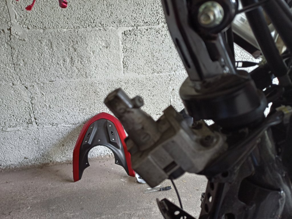

Beinschutz abbauen. Dafür muss der obere Teil des Zündschlosses raus. Da muss man schauen, wie man am besten dran kommt an der Schraube.

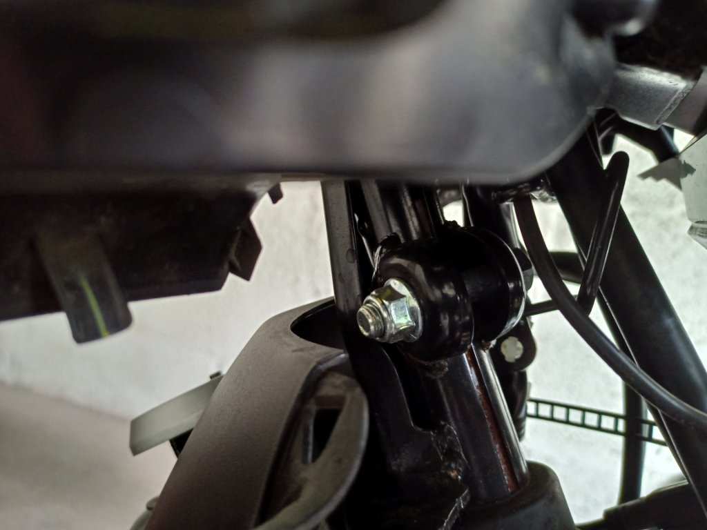

Das ist die Schraube, die das Lenkrohr mit dem Steuerrohr verbindet. Also raus damit.
Dann dachte ich, ich kann den Lenker nach oben abziehen: Am Arsch, die Bremsleitumgem und Kabel und Gaszüge sind zu kurz. Also die Lenkerverkleidung abbauen, Bremshebel und Gaszüge ab.
Dann muss die erste Ringschraube mit einem Hakenschlüssel ab. Die ist ziemlich fest, aber mit einem Verlängerungsrohr geht es gut. Dann kommt das Sicherungsblech, dann die zweite Ringschraube, eine Scheibe und dann die dritte Ringschraube. Aber die Gabel dabei festhalte, sonst knallt die auf den Boden. Die Rohre müssen nicht raus.
Ich bin ein alter Mann, habe für Heute Feierabend gemacht.
