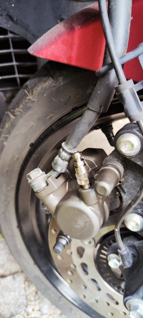

Jetzt habe ich die Entlüftungsventile gewechselt und Bremsflüssigkeit wechseln ist ein Kinderspiel alleine.
Ich mache nur den Schlauch aufs Ventiel
drehe es eine halbe Umdrehung auf und kann dann am Bremshebel pumpen bis alles ausgetauscht ist.Das Ventil schließt sich immer wenn ich den Bremshebel loslasse.
Ausgleichsbehälter natürlich öffnen und drauf achten das immer Bremsflüssigkeit drinn ist.

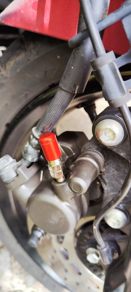

Hier sind die Maße
M7x1x16mm für vorne und hinten von der Firma S....bus.Die habe ich.Die Alukappe muss man extra bestellen.
