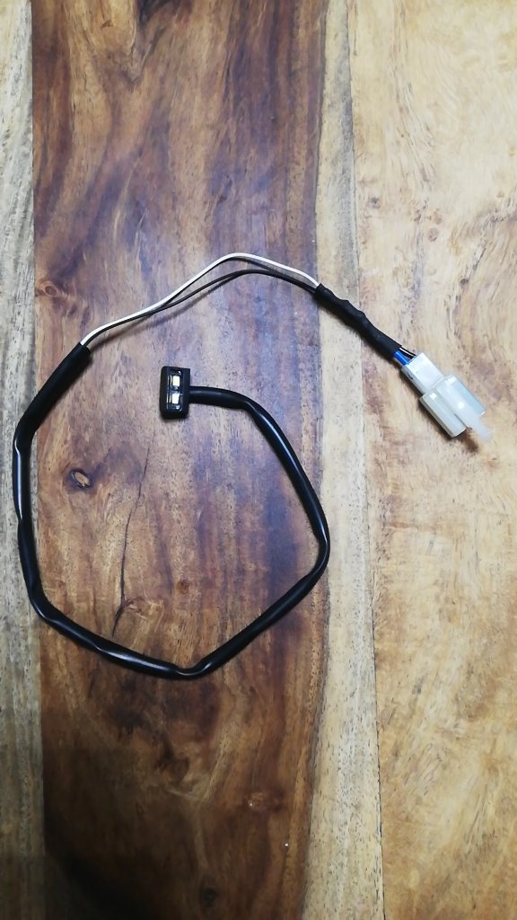

Verwendete Kennzeichenbeleuchtung mit E- Nummer
