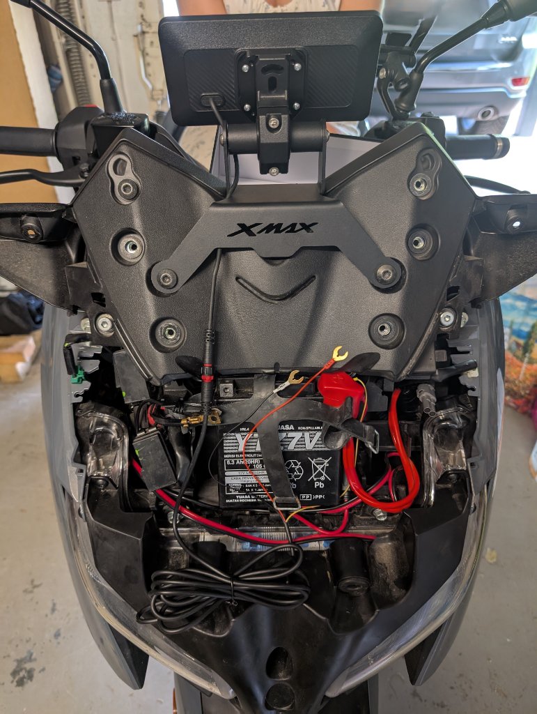

Ich fahre eine 125er X-Max Bj. 2021 in grau und habe mir vor kurzem ein Carplay-/AndroidAuto-Navi auf AliExpress zusammen mit einer Halterung gekauft (siehe Fotos).

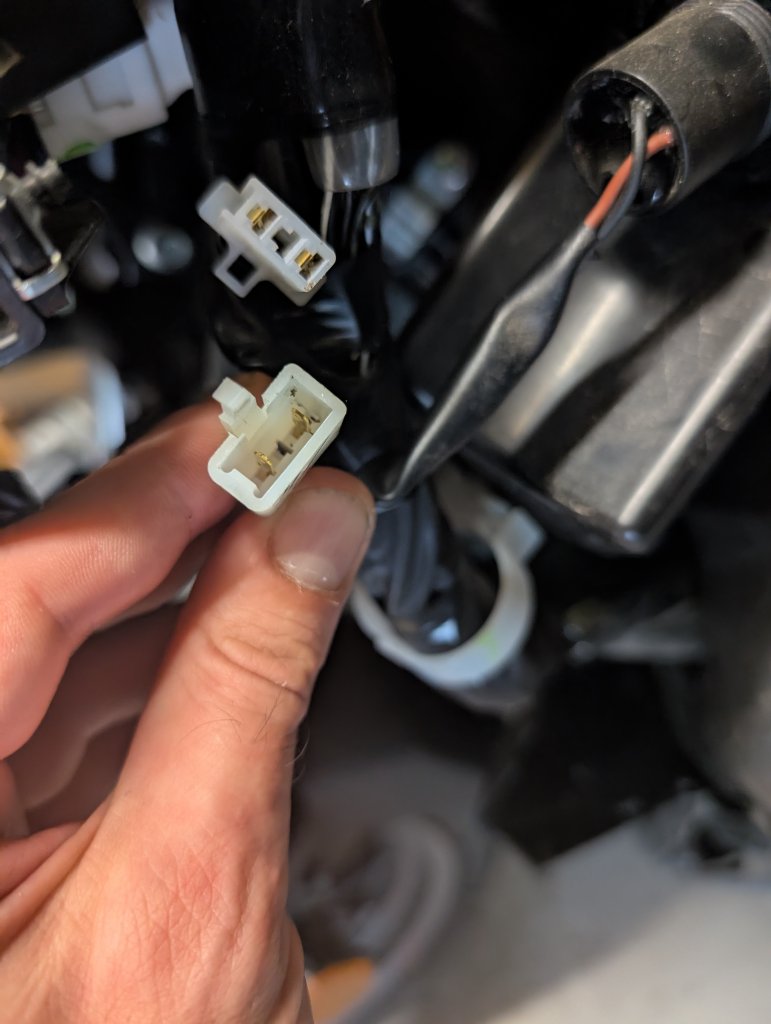

Am Navi hängen drei Kabel: Plus, Minus und Zundplüs. Plus und Minus klemme ich an die Batterie, das ist klar, allerdings bin ich mir unsicher wo ich Zündplus abzapfen kann. Meine aktuelle Idee ist es im linken Handschuhfach mich an den USB-Stecker zu klemmen.
Frage 1: Ist das sinnvoll oder kennt ihr einen besseren Weg?
Frage 2: Falls das sinnvoll ist, kann ich dafür die "Y-Kabel für USB-Adapter" aus dem Yamaha Online Shop verwenden (ich darf leider keine Links posten. Artkl.-Nr.: B74-H2553-00-00 & BV1-H2553-00-00) oder kann ich passende Stecker für den USB-Stromstecker kaufen und selber was basteln?

Ich würde auf keinen Fall irgendwelche Originalkabel anzapfen, sondern immer mit Adapter arbeiten, wie du es auch vor hast. Die Buchse links ist dafür perfekt, sie liefert auch noch Strom, wenn die Zündung aus ist, aber der Dreh-Drücksteller noch auf z.B. "Open" steht.

ich habe gleiches Modell und mir auch aus der Rückseite der 12v-Steckdose Zündungsplus abgegriffen, weil ich meine Blinker mit Tagfahrlicht kombiniert habe (Ali-express). Habe mir gleiche Stecker bestellt und das Y dann auch selber gebastelt soweit ich mich erinnern kann.
Es gibt ein Video mit meinem Tagfahrlicht. Da ist genau beschrieben welches Kabel du anzapfen musst.
Habe es exakt wie in dem Video gemacht. Schreib mir eine PN, kann dir den link gerne raussuchen.
Dazu muss vordere Seitenverkleidung (Kotflügel) raus, geht aber einfach

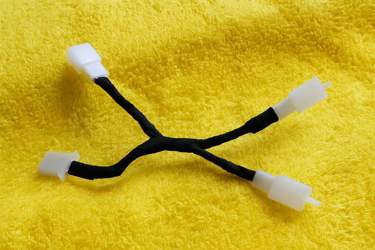

Danke euch für die Antworten. Ich habe das von Rui angesprochene Video gefunden und bastel mir gerade einen kleinen "Stromverteiler-Kabelsatz" für den auf dem Bild oben gezeigten Stecker um mir an der USB-Büchse Zündplus zu zapfen.
Wenn Bedarf besteht kann ich das auch kurz als Anleitung für das Forum zusammenschreiben.
Der sieht in etwa so aus:
Den zusätzlichen Stecker lasse ich frei um später DRL Lichter nachzurüsten.
