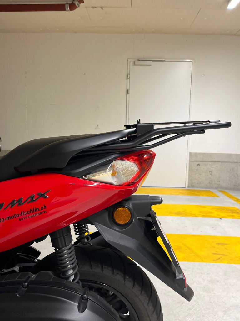

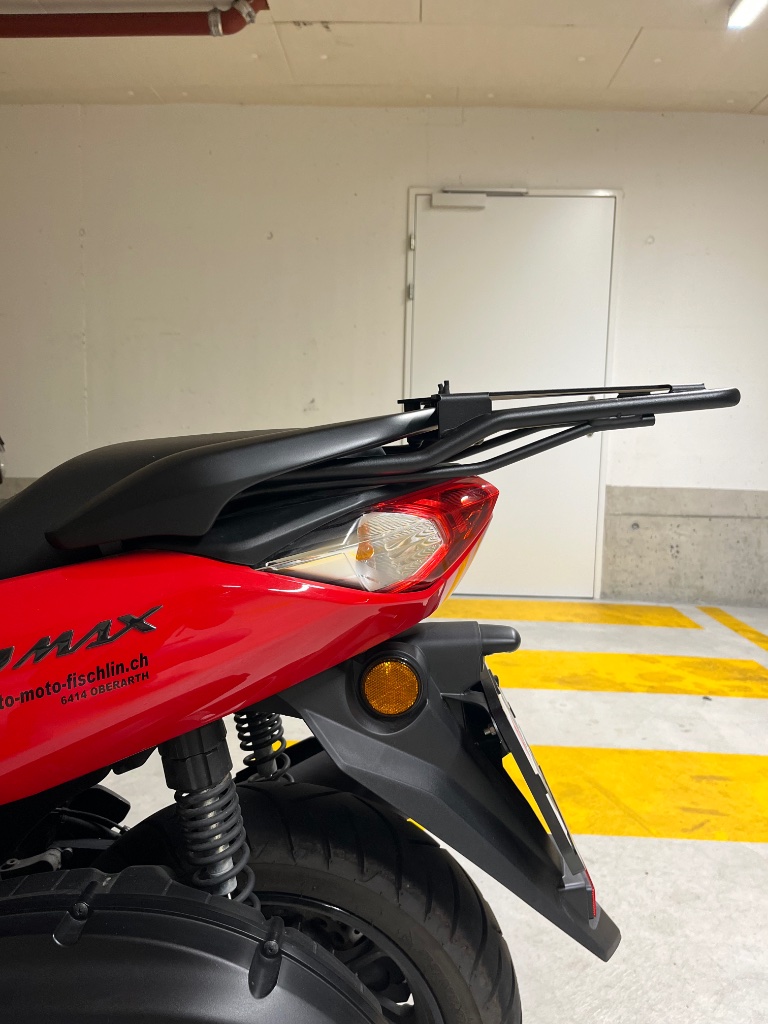

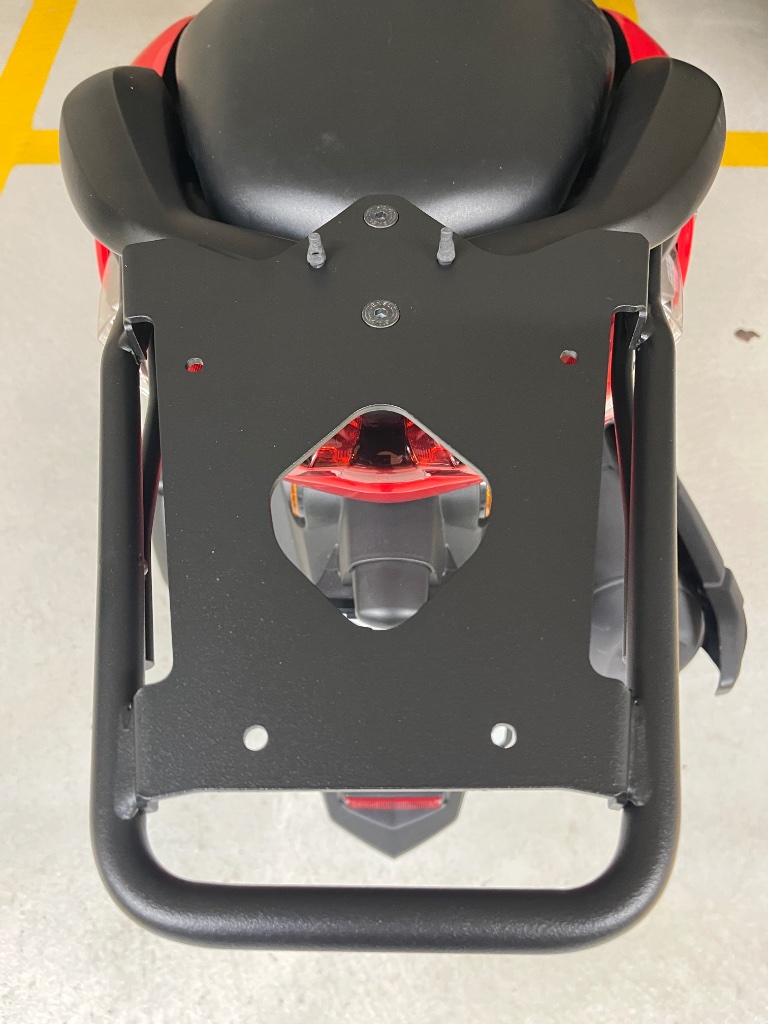

Für alle die es interessiert, berichte ich mal von meiner Montage-Erfahrung mit dem Givi Topcase-Träger für die N-Max 125 von 2021-2024: Der Träger ist passgenau gearbeitet, und alle mitgelieferten Schrauben, Distanzhülsen und Muttern passen perfekt. Zu den vier grossen Halteschrauben hat es allerdings keine eigenen Unterlagsscheiben dabei, da muss man die originalen Unterlagsscheiben nehmen. Die drei Gummipuffer auf der Unterseite der Sitzbank müssen herausgenommen werden. Sonst geht nach dem Träger festschrauben die Sitzbank nicht mehr zu. Sehr praktisch finde ich auch, dass der Topcase-Träger von Givi direkt an den standard-mässig verbauten Gepäckträger (Haltegriff) zur Stabilisierung angeschraubt wird, und man dadurch den originalen Haltegriff nicht wie beim Zubehörträger von Yamaha erst entfernen muss. Der Givi Topcase-Träger ist auf das Monolock System ausgelegt, und mit einigen Topcases von Givi kompatibel.

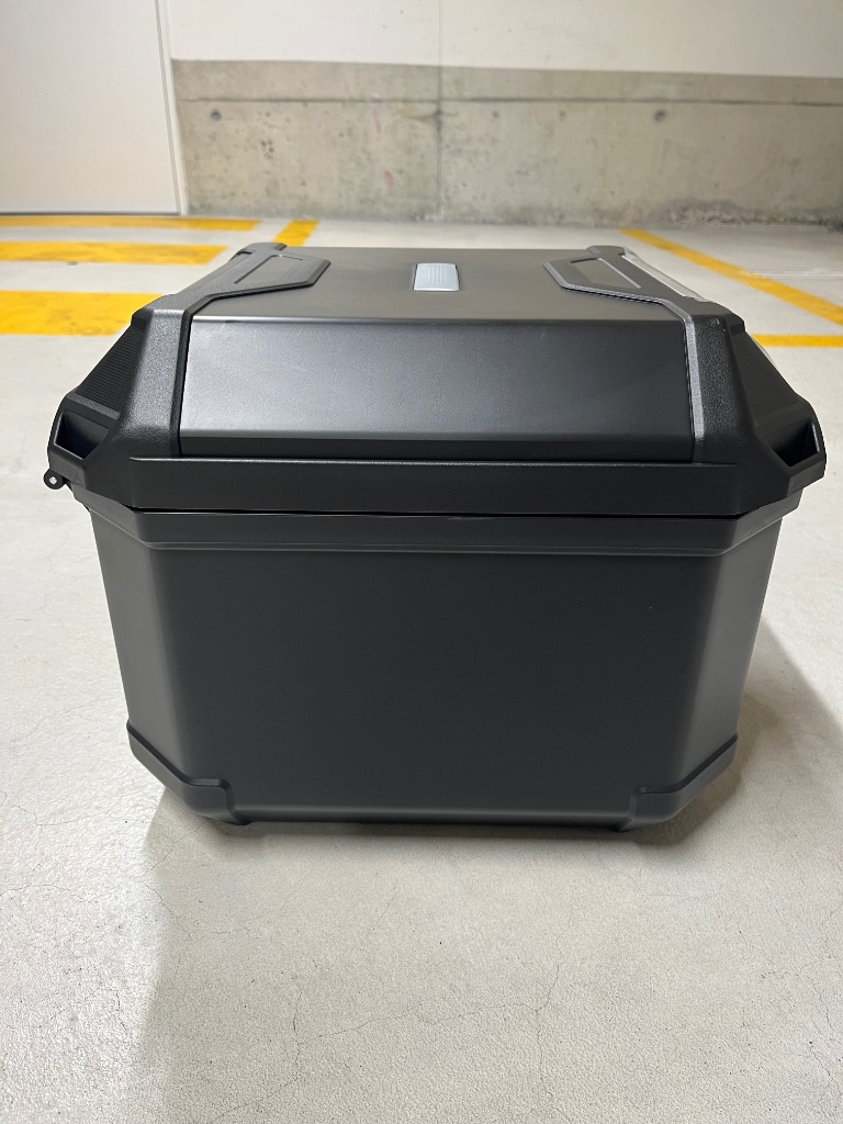

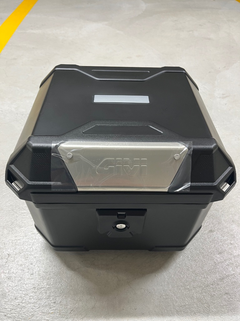

Hier noch Fotos dazu:

schön und zierlich und macht einen sehr stabilen Eindruck

Ja, das ist er auch: Der Topcase-Träger von Givi sieht viel filigraner aus, als der originale von Yamaha. Er ist aber trotz seines Aussehens recht stabil gebaut. (Man kann gut daran rütteln, und es bewegt sich nichts und das Material fühlt sich auch stark an.) Auch ein passendes Topcase lässt sich mit der im Topcase mitgelieferten Montage-Platte problemlos verschrauben. Es hält dann bombenfest. Allerdings darf das Topcase (wie die meisten glaube ich) wegen des erhöhten Schwerpunktes nur mit drei Kilo Last beladen werden. Das sehe ich aber keines Wegs als Nachteil. Die schwereren Sachen kommen unten in den Stauraum.😉
