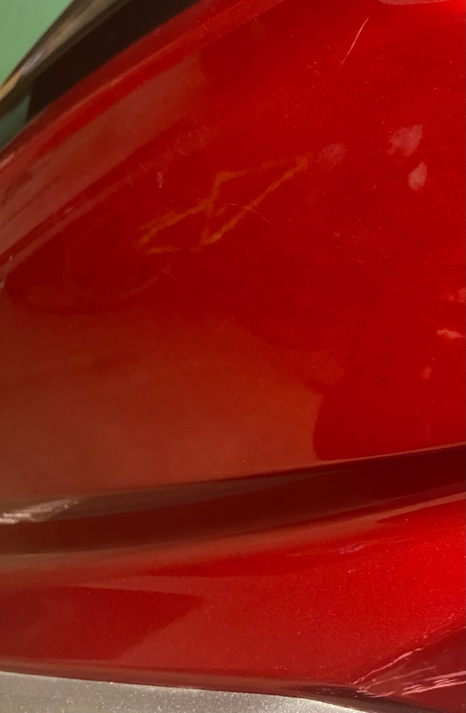

Gibt es irgendwo Lack bzw. den Farbton zum nachbestellen ?
Für mich interessant wäre der rote Metallic Lack.

Erstmal danke für´s Feedback, ist immer schön zu hören, wenn man erfolgreich helfen konnte. Wenn du den Farbnamen hast, findest du online auch den zugehörigen Farbcode und damit diverse Anbieter, die dir den Lack in welcher Form auch immer anmischen. Sinn macht aber nur eine professionelle Lackierung, mit einem Lackstift oder Spray verschlimmbessert man nur.

Hat Dein Nmax silberfarbene Felgen? Dann wäre es das 2015er Modell mit dem Farbton Red Metallic 7ru67 hat geschrieben: Mo 7. Okt 2024, 19:14 Aber eine Frage habe ich noch:
Ma-rie hat in diesem Forumsbeitrag Links zu zwei Anbietern gepostet. Die Links sind noch aktuell.

Habe den in dunkelrot-silber metallic, mit silbernen Felgen. Red Metallic konnte ich auch herausfinden - es gibt wohl nur eine Option. Habe befürchtet, es gibt mehrere Farbtöne die auf Red Metallic zutreffen würden.
