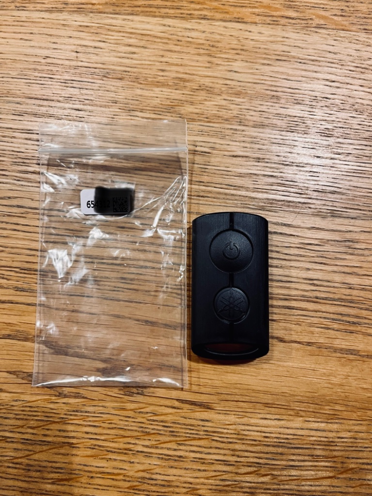

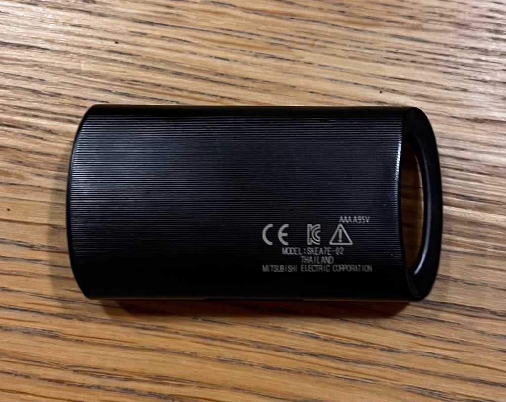

Hier noch Fotos zum Smartkey
Wird sogar mit Yamaha Logo geliefert und sieht aus wie Original.
