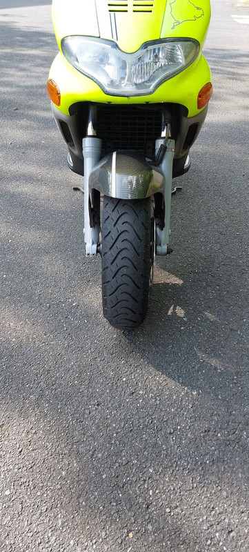

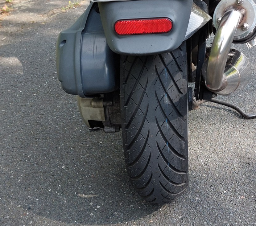

Auf dem Runner fahre ich den Metzeler Roadtec Scooter, der in anderen Foren auch immer gelobt wird. Ich habe mit Metzeler auch in über 40 Jahren Zweiradfahrerei noch nie schlechte Erfahrungen gemacht. Ich weiß aber nicht, ob es den in NMAX Größen gibt.
