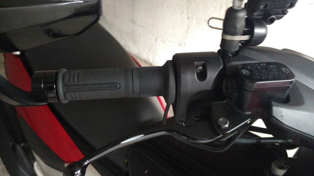

Beim L. gibts aktuell ein vergünstigtes Set Daytona Scooter Heizgriffe als Restposten für 25 Eur. Das habe ich mir geholt. Es ist simpel, hat einen aufklebbaren Schalter und zieht nur 18W.
Lässt sich gut montieren, allerdings muß man die Gasgriffhülse mit Tape umwickeln, weil der Innendurchmesser des Gasgriffs viel zu groß ist. Links empfiehlt sich 1-2 Lagen Tape, aber es passt immerhin halbwegs. Keine Ahnung, was das für ein Maß ist, aber egal, es geht auch so. Ich habe übrigens nicht die Seriengasgriffhülse massakriert (abschleifen der Haltegraten), sondern die ebenfalls beim L. erhältliche Universalgasgriffhülse stattdessen genommen. Passt perfekt. So kann ich ggfs. alles sauber auf Serie rückbauen, falls Verkauf anstünde, bzw. muss nichts kaputt machen.
Schaltplus nehme ich am linken Bremslichtschalter, vorderer Anschluß, braune Leitung. Masse habe ich mir bei meiner bereits installierten Bordnetzsteckdose angeklemmt, so daß alles an Kabelgefuddel im Lenker drinnen liegt, nur das Massekabel führt runter. Der Schalter selbst klebt unauffällig unten an der linken Armatur, lenkt also mit, und somit wird auch hier kein Kabel verdreht.
Funzt prima, wird schön warm und braucht nur wenig Leistung.

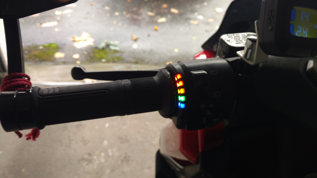

Ich habe mir jetzt auch endlich Heizgriffe gegönnt. Jetzt fängt die kalte Zeit bald an und ich wollte nicht noch einen Winter durchfahren mit eiskalten Fingern. Da mich aber immer der Einstellkasten am Lenker gestört hat, habe ich von Louis die Koso Heizgriffe gekauft und auch gleich die Universal-Hülse. Die habe ich aber etwas zurecht geschnitzt, damit der Gasgriff nicht so eine große Lücke zur Armatur hat.
Habe ganz schön geackert, bis ich den Linken Griff runter hatte, wollte den ja auch nicht zerstören. Der Kleber der bei den Koso-Griffen dabei war ist Schrott, der hat überhaupt nicht geklebt, also nächsten Tag los und Patex Repair Extreme gekauft und der hält Bombenfest.
Die Kabel muss man ja nur zusammen stecken und die Plusleitung habe ich an meinem Relais dran gepappt, wo ich auch die Boardsteckdose angeschlossen habe. Am geilsten ist aber der Schalter, der Links zwischen Griff und Armatur auf dem Lenker steckt. Schaut aus wie vom Werk eingebaut. Ich mache die nächsten Tage mal Bilder davon.

Hier mal die Bilder. Sind in der Garage gemacht, also etwas dunkel.
